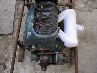

Jsme vlastníky hasičské stříkačky fy.E.C.FLADER z roku 1942.Je osazena motorem JLO P 2 400.chybí nám karburátor +ovládání.Nevíte náhodou jaký tam má být nebo nemáte nějakou dokumentaci,eventuélně na někoho kontakt? Firmu v německu vyrabovali rusáci,takže nemají vůbec nic. Moc děkuji za pomoc(zkouším to kde se dá) bažik33

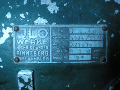

ahoj, mam katalog vsetkych motorov od roku 1940 aj zahranicnych...presne mi opis stitok z motora, alebo mi ho nafot...skusim ti ho tam pohladat...a poslat foto...pripadne nazov firmy, co do toho robi ND.
Re: Velmi velká prosba o radu
Děkuji za odpověď,přikládám foto.Motor je již rozebraný-není na druhém setrvačníku hliníkový chladící ventilátor,nemáme karburátor-a kněmu související ovládání táhlem připomínající regulátor otáček-asi.Je to namontováno proti zapalování.

moc o tom motore nepíšeš, ale pravdepodobne sa bude jednať o silnejšiu verziu 2-taktného motora JLO P2/335.
Potom by pre motor bol s naväčšou pravdepodobnosťou použitý karburátor Solex typu BF, najskôr asi typ BFLH 26.
Nejaké info o týchto karburátoroch nájdeš napr. na:
http://chronik.htl-steyr.ac.at/htlde/ak ... /index.htm
Ako ďalšia alternatíva je možný karburátor Bing AJ 3/26.
Držím palce pri renovácii (a ľahšie by sa pomáhalo, ak by si poslytol viacej informácií a aj obrázkov...)

Naopak, bol to pomerne rozšírený motor práve pre pohon čerpadiel.
P2/335 ešte pred vojnou a aj tesne po nej, zosilnený P2/400 (vačšie vŕtanie)
pokiaľ viem iba po vojne.
Motory sa líšili aj použitým materiálom skrine (hliník, neskôr liatina)..
Na internete o tých motoroch nájdeš veľa článkov, ak čítaš anglicky, alebo nemecky.
Tiež je tam dosť obrázkov, napr. tento, kde vidieť aj karburátor..

je to prakticky to isté, akurát má vŕtanie tuším 80 mm..
