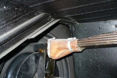

Nenašel by někdo vzory pro výrobu koženého vybavení zadní nápravy Tater 12/30/52/54???

Manžety na poloosy je lepší dát gumové od Šilhána, udělal jsem je z kůže, ale teče to jak pes, manžety na konec pera a domeček snadno odměříš z pera a domečku + nezbytná vůle, to samé platí i o částech pera nalevo a napravo od středu, ale tam je snad lepší nedávat nic a udržovat pero mastné (vazelína G3, Konkor).

Na druhou stranu to má Richarde výhodu , máš neustále čerstvý olej
Další věc je , jak hustý olej tam máš.
Petrplzeň tam má rovněž kožené manžety a má s tím asi klid ,myslím, že ty manžety vyvařoval v něčem, parafín nebo tak nějak.
O těch "gumových" výrobcích bratrů Š se dá značně polemizovat. Oni ten jeden typ manžet nabízí téměř na vše. Dál to zde rozmazávat nebudu, kdo to vyzkoušel tak pochopí.
A to uložení pér v domečcích na stranách a jejich uzavření např.koženým krytem třeba na áčku bych nepodceňoval.

Já je chci udělat z hověziny, a pak je podlepit nebo podšít PVC, ale na to pottřebuju ten vzor, nebo střih.

Aha, já jsem použil jen kůži bez jakékoliv impregnace, napouštět to parafínem mě nenapadlo, olejem prosáklou kůži už ale nezachráním, takže jedině udělat nové manžety
. Pokud jde o manžety na domečky, samozřejmě je tam mám, ale některé Tatry mají na perech ještě další kůži, která je mezi kůží na konci pera a středovým uchycením. Tento obal je ale podle mě úplně zbytečný, pero se pak nedá kontrolovat ani mazat...
T 30/52/54 má otvory na skříni rozvodovky na rozdíl od T57 kruhového průřezu, takže vyrobit manžety je velmi jednoduché, na to žádný vzor nepotřebuješ. Stačí vzít větší papír - např. staré noviny, velké kružítko a udělat kruhovou výseč, radius se musí odhadnout, ten větší poloměr může být cca 30 cm. Délka výseče pak odpovídá obvodům příruby na skříni rozvodovky a na druhé straně obvodu nápravnice (poudra poloosy) + přídavek na šev.
Pak tam papír přiložíš a hned budeš vědět, zda to pasuje nebo ne a podle toho to přizpůsobit...

Dle mého názoru po čase až se ty kožené manžety nacucají, tak stejně začnou téct. Záleží také na hustotě toho oleje a myslím, že tím hladkým povrchem to má být dovnitř.

Tvrzení "být zbytečný" a "odhadnout" je mi dost proti strsti. Jednou to nějak někdo vymyslel a zkonstruoval a takto to tam patří.
Ta kůže se tehdy napařovala, jednak pro dosažení požadovaného tvaru( takže tvarově vypadají dost podobně jako ty gumové) jednak se přitom roztáhly póry tý kůže a tím se do nich dostala masť, (potom už se nemohla nacucat a byla měkká).
Vzhledem k tomu, že pod Tatrou musela a musí být vana na olej (jinak by to ani Tatra nemohla být), tak to že olej provzlínává jde pouze minimalizovat, nikoliv odstranit

Nemohu si pomoct, ale ta hadicová spona konstrukčně z 21. století vypadá na té kožené manžetě fakt blbě...
