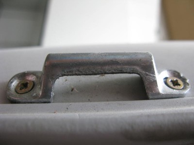

Dobrý den,
když je tu řeč o zahrádkách, tak se zeptám zase já.
Přikládám fotografie úchytek, které mám nad okapničkami.
Je zřejmé, že to mohly býti držáky zahrádky, ale připadá mi to jako bastl.
Věděl by někdo, zdali jsou to správné držáky?
A pak je v zadní části nad rezervním kolem 6 kulatých čudlíků ve dvou řadách nalevo a napravo, po třech nad sebou.
Ještě jsem to u žádného auta neviděl, co by to mohlo být?
Nějaký originální, občas používaný doplněk, či je opět bastl?

Držáky zahrádky to jsou, ale uchycení vruty s křížovou hlavou je velice sexy....
V místech, kde jsou ty čudlíky mohl být nosič zavazadel.... Karel ho na Áčku má.

všechno zde na fotu jsou samozřejmě šroubky s čočkovou hlavou . Některé jsou mosazné ,některé ocelové, vše samozřejmě poniklováno ,až na ten vpravo. Vše se dá dnes sehnat . Jak jsem již jednou zde psal, pokud je to na očích , neměl by to být extrém.
Re: TATRA T75 šestisedadlová
Já mám ty držáčky zaoblenější.
Ten zadní nosič je na chromované liště, která je ke kastli přichycena 3 šrouby. Ty krajní procházejí skrz kastli ze zavazadlového prostoru skrz lištu a na jejich vyčnívajícím konci je křídlovou matkou přichycen samotný nosič. Prostřední šroub je obyčejný vrut do dřeva (samozřejmě s čočkovou hlavou a drážkou) kterým je lišta jen lehce přišroubovaná ke kastli.

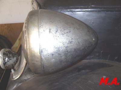

Nazdar !
Oldies: Světla se nejčastěji použ. zn. JORO, 200 mm - v největším provedení ( viz obrázek ).
Používal se buď "celochrom", nebo lakování v barvě vozu a rámeček chromovaný.

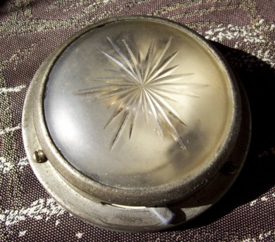

Přikládám také obrázek stropní tatrovácké lampičky.

Tak světla "JORO" bych měl mít na půdě, chromovaný měly jenom rámeček. Ale na šestisedadlovce nikdy nebyly. Přiložikl jsem obrázek zbytku stropní lampičky, sklíčko chybí.

Světla JORA jsou v podstatě univerzál.... Použití nejen pro Tatrovky...
