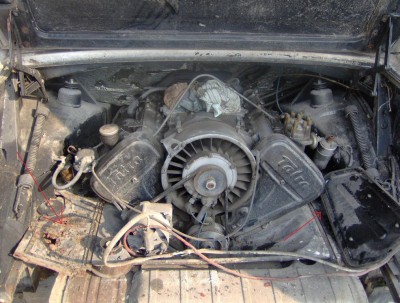

nastal takyto problem:)
pri demontazi motora je potrebne davat dole tie susplechy po bokoch? ked hej, mohol by mi niekto poradit ako ich mám zmontovat/namontovat co najsetrnejsie
....a tiez ma cul napadlo ze tie plechy mam ako emental a ze budem potrebovat nove
- Jerry
- Príspevky: 1607
Re: White Wing
Plechy se vyndavají až po vysuntí motoru z auta. Demonáž plechů před demonáží motoru je zbytečně pracná.

Re: White Wing
přesně tak, tzv. "šus plechy" jsou zároveň měřítkem tvé schopnosti vyjet s paleťákem s motorem (či jak to děláš, doporučuji toto) z motorového prostoru. Pro zjednodušení dwemontáže i montáže doporučuji šrouby plechů povolit...

Už jsem pár plechů bez demontáže motoru vytahoval, takže to jde, ale je to pěkná pakárna. Pokud je člověk nechce poškodit, tak je skoro rychlejší vyndat celý motor...
