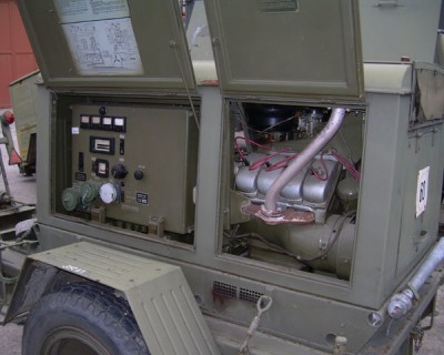

Chci se zeptat, má někdo z vás zkušenosti s motorem T603 z elektrocentrály..?? Jsou na něm nějaké zásadnější rozdíly oproti běžnému Gečkováckému motoru..?? Vím, že je jiné sání, exhaustory, olejové čerpadlo, olejová vana..výkon díky jiným pístům snížen na 75 koní.
Jsou ještě nějaké zásadnější změny..??
Pokud má někdo fofo toho motoru, nebo popis výrobce..sem s tím, myslím, že každého majitele a příznivce 603jek to bude zajímat.
Díky všem za reakce. :wink:

V trávě nic rozebírat nebudu, ztrácí se šroubky ;-). Kromě toho, co jsi psal, je motor vybavený zátěžovým regulátorem, který drží stále otáčky. Nic moc dalšího o něm nevím.

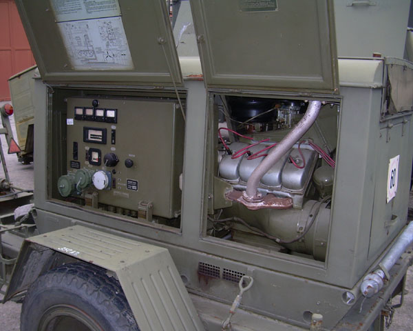

Príspevok od užívateľa jack » 19 Okt 2007, 19:50
Jedna fotečka..

Pani, viete niekto kolko vazi samotna skrina (s motorom, ...) bez podvozku vojenskej elektrocentraly 12kW (15kVA) ako je na obrazku vyssie od jacka?
Pokial viem, tak komplet vazi ta elektrocentrala necelych 1500 kg (tusim 1440 kg).
Mam moznost ju kupit, ale bez podvozku a potrebujem vediet ci ju odveziem aj na privesnom voziku (na moj mozem nalozit max. 600 kg) za osobne auto, alebo budem potrebovat nieco silnejsie.
Vdaka

Podla tejto stranky http://www.woc-zakrany.cz/dalsi/I_OSTAT ... HNIKA.html 910 kg (takze vozikom to asi nepojde :?)
Su tam uvedene aj dalsie parametre a aj ine elektrocentraly.

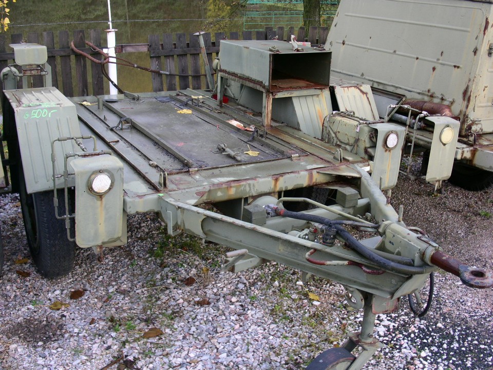

Nech pocitam ako pocitam nejak sa neviem dopocitat tej celkovej hmotnosti 1445 kg. Hmotnost bez podvozku 910 kg, hmotnost podvozku 640 kg, nadrz 65l. Ako dostanem vysledok 1445? :wink:
tatrovecka
Príspevky: 271
Tatry, ktoré vlastním: T2-603
Re: Elektrocentrála (603)
Príspevok od užívateľa tatrovecka » 21 Jan 2010, 20:29
Aaaa mozog dobehol ruky :lol:
910 kg + 640 kg - 65 kg - 40 kg (dva 20l kanistre umiestnene po bokoch v predu na podvozku) = 1445 kg :P

Pohotovostna hmotnost vozika je 750 kg, vaha samotneho vozika je 140 kg, nalozit mozem potom 610 kg, pri kupe mi bolo povedane ze zvladne aj 1000 kg, ale riskovat to radsej nebudem, 100 km je dost dlha vzdialenost. Najistejsie to bude doviest asi Liazkou s hydraulickou rukou, ale ked vidim tie ceny za km :roll:.
Da sa ta elektrocentrala nejak "jednoducho" rozobrat? Uvazujem, ze by som ju odviezol na 2x, vybral by som aspon motor.

Dá se celkem jednoduše oddělat vršek od podvozku. Pak už by jsi to mohl na dvakrát odvézt....

Ja som myslel, ze ci sa da jednoducho ten samotny vrch (skrina bez podvozku) jednoducho rozobrat, napr. vybrat motor. Ta elektrocentrala je bez toho podvozku co mas na fotke.

Na rozebrání zapoměn. Je to moc problematické, strávil bys nad tím celý den. První demontovat ten kryt a motor, to je opravdu dost náročné.....
Tak sehnat něco menšího, než Liazku , kolik chce za 1 km Liazka ? Když poveze 900 kg, nebude ani vědět, že něco veze...
