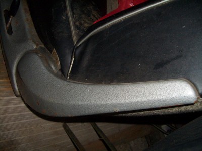

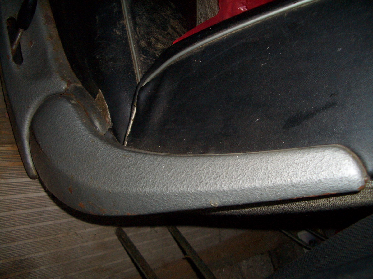

Mojžo konstrukce je origo v tmavě šedé barvě a kryty mám v šedé kladívkové a taky jedny v černé kladívkové barvě

Bočné kryty konštrukcie v čiernej kladivkovej?
Fúú!!! To by šalené bolo, lebo môj interiér je čierna koženka / tmavomodrá látka.
A bude to historicky korektné? Práve pozerám dobové fotografie a nikde to tak nevidím

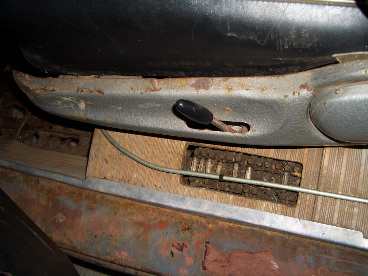

Ak ti to pomoze, tak na foto je vidiet ako to mam na mojich (ale M69) a nevyzera, ze by to bolo pretierane alebo striekane viackrat. Podla mna by si takou farbou nemal nic pokazit.

ano ano... presne medzi tou farbou a čiernou kladivkovou som sa rozhodoval.
Asi to nebude úplne košér, no dám tam čiernu kladívkovú...

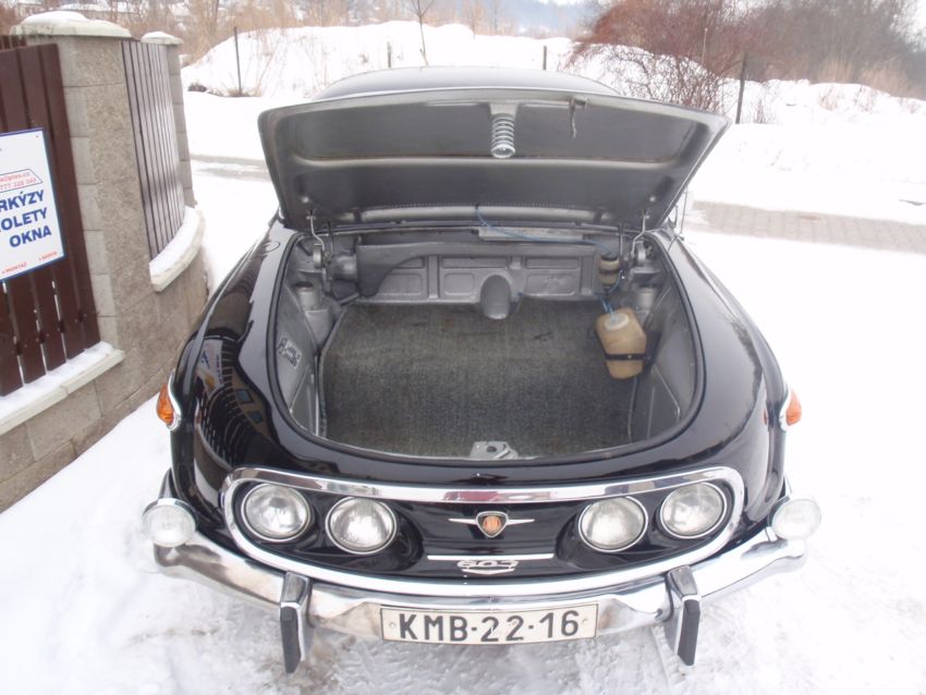

Re: Drobné otázky k T603 (M68)
Páni mám ďalšiu otázku.
S akým lepidlom do psej riti lepíte tesnenia na karosériu? Ja už 2 dni sa snažím nalepiť tesnenie do kufra s chemoprénom ale drží to asi tak ako keby som to nalepil slinami. Nič.
Predtým som to skúšal toulénovým lepidlom a bez úspechu.
Prosím poraďte, ja sa z toho už poseriem.
Tesnenie je už vyše mesiaca pripravené na nalepenie a stále nič. Asi som debil
Mojzo, ja pouzivam chemopren a nemozem sa stazovat. Skor odleti lak pod lepidlom akoby sa to odlepilo. Dodrziavas postup? ocistit - odmastit lepene plochy, naniest na obe plochy lepidlo, nechat prischnut (veeelmi dolezite) a takmer suche pritlacit na seba...
Ahojte. Nemyslím si, že by Mojžo nedodržoval technologický postup.
Osobne s chemoprénom tiež nemám dobré skúsenosti na tieto účely.
Môžem doporučiť lepidlo Terokal 2444 od firmy Teroson. http://obchod.damoslovakia.sk/katalog/p ... lovu-gumu/
Tuším, že rovnaký materiál používal Mercedes na lepenie tesnení u modelu W123 a vyššie. Existuje aj sprej na rovnaké účely od tohto výrobcu, nemám však vyskúšané.
Julo600: Práveže dodržiavam. Návod vraví že to mám natrieť na obe strany, nechať 15 min. zvetrať a potom silno pritlačiť. Už som to nechal aj viac minút aj som 5 minút držal prstami ako debil a nič...
Napadlo ma, že by som mal brúsnym papierom zdrsniť plochu kde to lepím lebo je to nalakované ale predstava že dakde zabrúsim mimo, ma trasie. a ja som ľavák a nešikovný, mne by sa to určite podarilo
Skúsim nájsť niečo ako odporučil Lucas603. Uvidíme
Mojžo, používám jedině chemoprén, může se to jmenovat i jinak, ale je to pořád to samý. Dá se narazit v obchodě na univerzální, extrém, nebo pro použití na různé podklady. / savý-savý, nesavý- savý, nesavý-nesavý/ Jestli máš ta gumová těsnění nové z výroby, tak jsou hodně mastná. Taky mi to nedrželo. Tak jsem vzal smirek, zdrsnil dosedací plochu gum. těsnění, odmastil tech. benzínem, a natřel jednu vrstvu lepidla na těsnění. Nechal 24 hod. zaschnout a potom přistoupil ke klasickému postupu lepení těsnění. Natřít, zaschnout a nalepit. Těsnění kufru jsem lepil ve dvou lidech.
Jiná /kvalitnější/ lepidla bych asi nepoužíval, kdyby jsi to musel někdy trhat a čistit, tak tu chvíli budeš hodně dlouho proklínat.
I profesionální čalouníci dál používají chemoprén.
Těsnění už drží tři roky, neupadlo a to jsem taky jsem levák.
Ano je pravda že to treba robiť opatrne a hlavne odstraniť prebytočne lepidlo ešte kým nezaschne
technickým bendzinom, ide to lahko, samozrejme po zaschnutí už nie,
Asi nedodržuju postup Kopřivnických mistrů, ale já tu gumu do kufru nelepim vůbec. Drží se za ní voda a trpí to tam.
Po umytí ji vyndám, osuším žlábek a dám ji spět. Dobře mi drží v tom žlábku bez lepení
