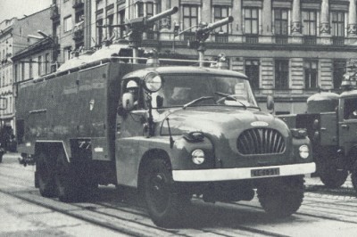

Vďaka Hynek,že si tu dal k dispozícii ten návod k obsluhe.K takým materiálom by som sa asi tak ľahko nevedel dostať.Sú tam aj rozmery,takže modelári by sa do toho mohli pustiť.Alebo keby to tak vyrábala napr.Herpa v mierke 1/87...Hm...
Ale tie fľaše s dusíkom sú na tom výkrese iba v dvoch radoch,nie v troch ako napríklad aj na úvodnej fotke.Na výkrese je to okótované na dĺžku dvoma údajmi.Bolo teda viac verzií zástavby fliaš?

Všechny PLF, které jsem viděl měly tři řady lahví nad sebou, takže nevím, co to znamená na výkresu. Leda by tam byly větší lahve (40 kg namísto 30 kg), pak by to třeba stačilo. Takové byly třeba v obou práškových Saviemech s francouzskou nástavbou Biro-Fils, které byly v Kaučuku Kralupy, problém byl, že nebyly za jiné měnit a tak když še vyfoukaly, auto bylo do doplnění lavhí (což vždy nějakou dobu trvalo) nepoužitelné.

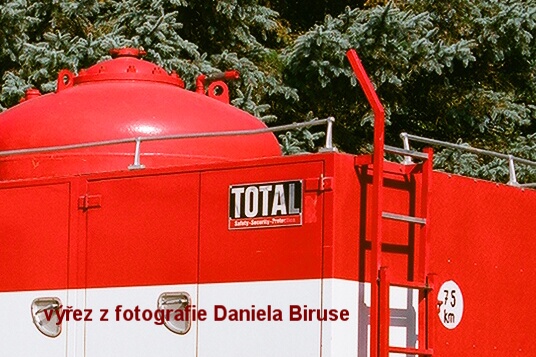

Hynek napísal:Dadko 150: Ani nevíš, jak se pleteš. Tyto nástavby postavil kompletně Total, ale protože v Československu neměl svoje zastoupení, dodával to Rosenbauer prostřednictvím firmy Motokov. Rosenbauer dodal do ČSSR dva svoje práškové speciály na podvozcích Tatra - první na T138 sloužil v Košicích (byl dávno sešrotován) a druhý na podvozku T148 býval ve Zvolenu (ten byl taky už sešrotován). Nástavba v NCHZ je od Totalu, o tom není pochyb, ty od Rosenbauera vypadaly úplně jinak. Mimochodem originální blatníky na tomto autě byly ocelové a proto plastové s nápisy Rosenbauer ani nemohou být originál. Najdi si u Vás v práci návod k obsluze nebo výrobní dokumentaci a tam zjištíš, že to není Rosenbauer. Všechny práškové nástavby mám zmapované a jsou od Totalu (Duslo šaľa (T138), Chemopetrol Litvínov, Petrochema Dubová, HaZZ Bratislava, Chemko Strážské, NCHZ Nováky, HaZZ Poprad, HaZZ Žilina), mimochodem tato informace je přímo od člověka, který pracoval tehdy v Motokovu a ta vozidla sem dovážel. K jednomu z těchto vozidel mám část návodu k obsluze, kterou přikládám jako přílohu.
No ja síce netuším odkiaľ más zmapované PLF z NCHZ ale je mi dosť divné, že TOTAL ako si napísal nemá nikde na spomínanej nadstavbe žiadne svoje logo ani nápis, zato ROSENBAUER ich tam mal veľa...Posnažím sa sem dodať staršie foto a naskenujem ti aj manuál a pokúsim sa aj o dodací list ak ho nájdu v archíve. Zaujímavé že tie plastové blatníky tam boli origo....Nemienim sa hádať v žiadnom prípade len skús porovnať isté detaily keď
ti pošlem fotos.....A skús nemudrovať keď si ku tej našej Karkulke ani len nepáchol hehe :lol:

Dadko150: Je hezké, ža na autě je napsáno Rosenbauer, to si dokonce na Totala v Chemopetrolu Litvínov nastříkali po těžké DN taky, ale to auto skutečně postavila fabrika Total v Německu, prostřednictvím Rosenbauera se to sem opravdu pouze dodávalo, i proto je možné, že na autě lze nalézt množství nápisů Rosenbauer. Jen tak na okraj mám dvě různé referenční listiny získané přímo v továrně Rosenbauer (jedna jsou všechny Tatry, na které kdy Rosenbauer něco postavil a druhá zase všechny vozy dodané do ČSSR/ČSFR/ČR/SR) a ani v jedné vaše vozidlo nefiguruje - proč tomu tak asi bude. Naopak je Vaše auto vedené v referenční listině Totalu. :idea: Na severu čech jezdí pro změnu bývalé KHA od Rosenbauera přestavěné na CAS se zástěrkami francozské firmy Doeschot, což byla firma, kterou Rosenbauer "spolknul", ale auto skutečně stavěl Rosenbauer v Rakousku.
Zmapované to auto mám od Daniela Biruse který ho tam fotil. Trvám na tom, že jediné tři práškové Tatry od Rosenbauera v ČSSR byly v Košicích (T138), v Popradu (T148) a Spolaně (T815). První Total přišel na T138 do Dusla Šaľa - dnes v Dopravném múzeu Bratislava - další (jako jediný osazený čerpadlem Rosenbauer) do Chemopetrolu Litvínov a pak všechny na Slovensko, jak jsem tu již někde psal (Bratislava, Petrochema, NCHZ, Žilina, Banská Bystrica, Chemko a Chemez (nebo Chemes - teď nevím jak to je, nepíšu ze svého počítače), pak velmi odlišný prášek pouze s jednou 6000 kg nádobou v Istrochemu a jeden speciální kombiňák na letišti Bratislava. Další zajímavé práškové hasicí automobily pak Total dodal na podvozcích Škoda 706 (Poldi Kladno a Barum Gottwaldov) a na MB Unimog U404B (Plzeňský pivovar, později prodán do Mostu). Já to auto nemusím vidět na vlastní oči, abych poznal výrobce, Total stavěl natolik odlišná auta od Rosenbauera, že v podstatě není o čem diskutovat. Fotky pošli, budu rád, ale závěr bude stejně jednoznačný. Jakmile večer pustím svůj komp, nasypu sem pár fotek, které mám (hlavně které mohu kvůli autorským právům pustit), případně přihodím i pár odkazů...
Mimochodem Rosenbauer tehdy ani nevyráběl tlakové nádoby, do svých práškových a kombinovaných automobilů je nakupoval u firem Total nebo Minimax.

A jak jsem slíbil psaná fakta podpořím fotografiemi: na začátku Totaly, pak Rosembauery a nakonec ten atypický Total, viz popisky k fotkám. Po porování fotografií mi snad dáte za pravdu, že to auto z NCHZ vyrobil skutečně Total a ne Rosenbauer, jehož nástavby jsou zcela jiné.

výřez z fotky T148 PLF 6000 Total ZHÚ Chemko Strážské, kde je skvěle zřetelný štítek výrobce - výchozí foto Daniel Birus
