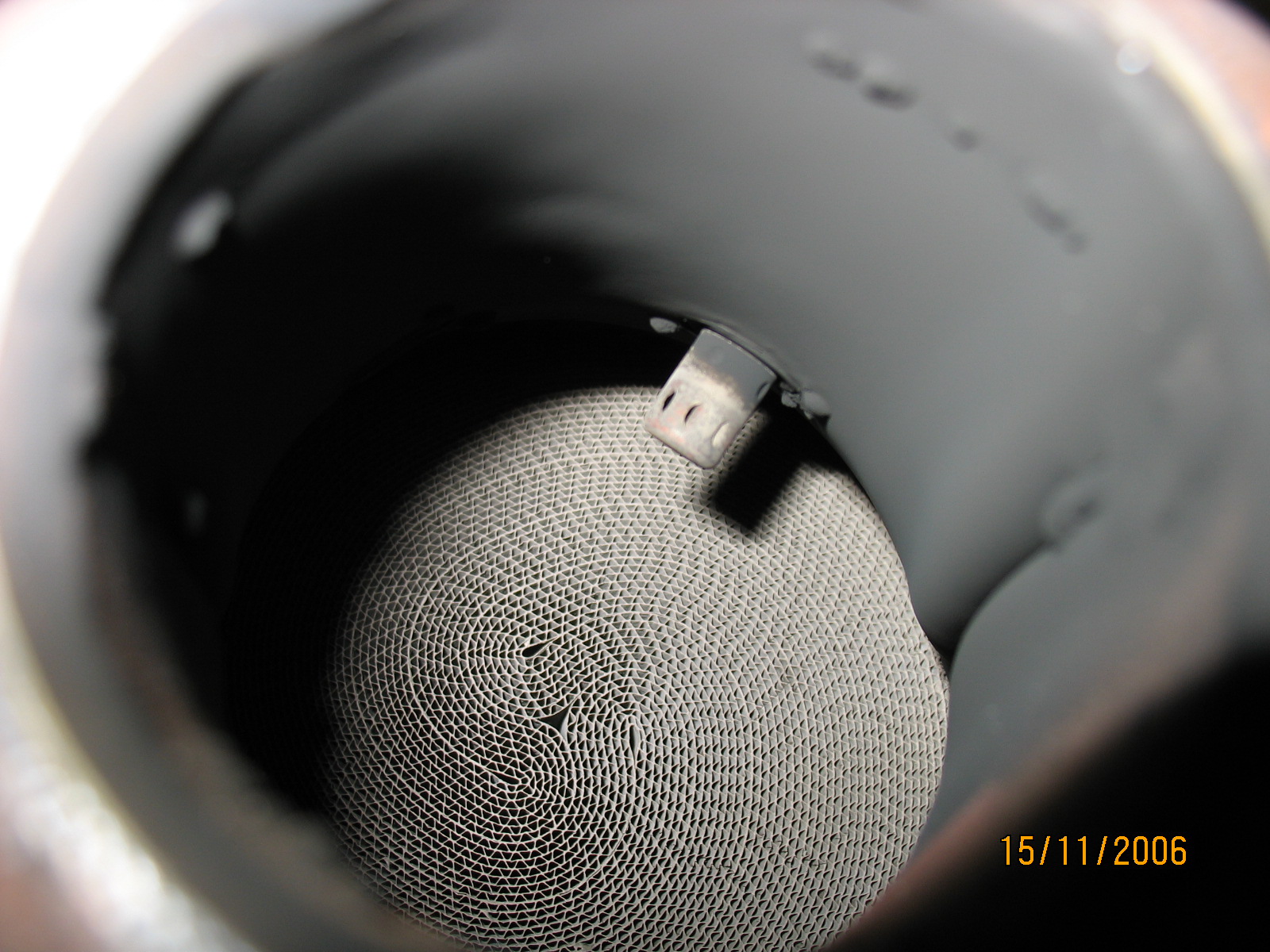

Pánové máte čuch, opravdu se v té krabičce skrývá něco, co mimo jiné zabraňuje opalování kontaktů...a sice tranzistor. Zatím jsem tolik s tím nenajezdil, ale zdá se mi, jakoby motor šel lépe do vyšších otáček. Uvidím jak se to bude chovat dál... Spousta lidí mě od tranzistoru odrazovala, tento je udělaný dle návodu z časopisu, tuším Radio amatér, nebo tak nějak zněl jeho název.

V otcově Rapidu toto udělátko fachčí už nějakých 30 tisíc kilometrů bez jakéhokoli problému. Já se rozhodl do toho jít, když se mi za jednoho parného dne na koníku rozdělovače udělal "snopl" a musel jsem s rozborkou, čištěním a sborkou pitlíkovat u cesty.. Příčinu toho snoplu znám, ale jistota je kulomet, že...

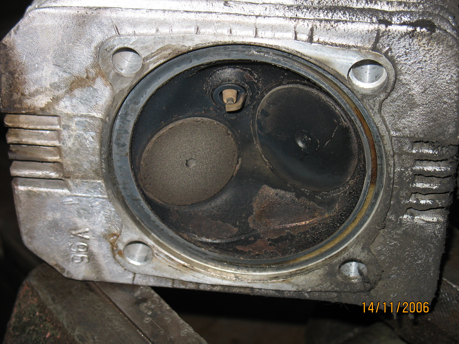

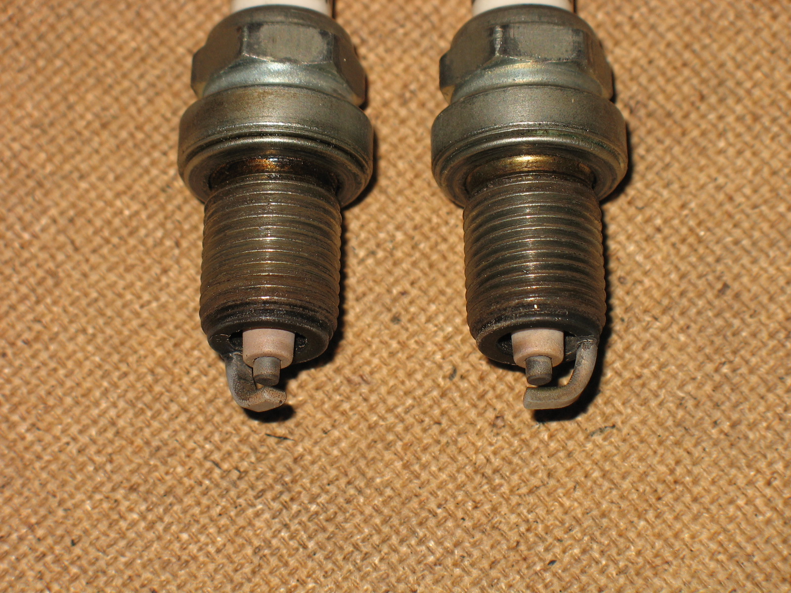

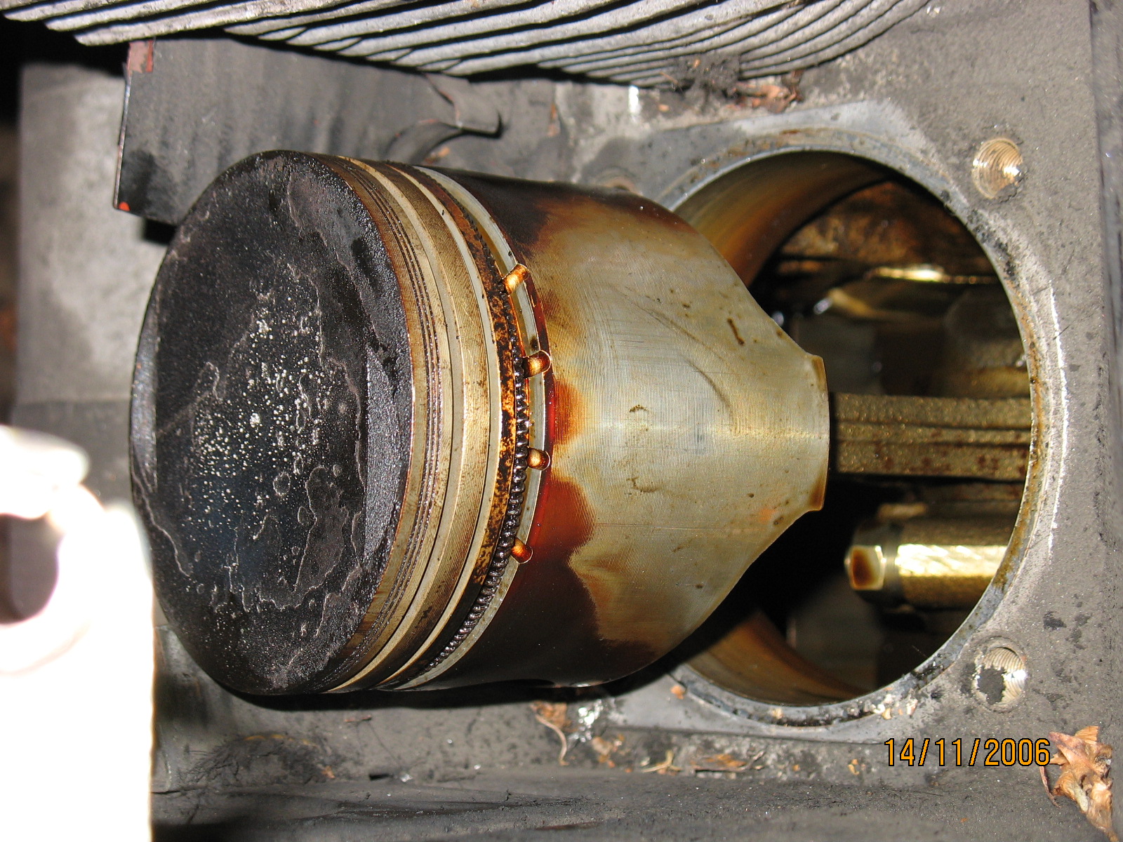

Radku, nevím jak na ostatní, ale na mne tvůj rozsáhlý příspěvek opět působí nadsazeně, v některých bodech i nepravdivě, čímž ztrácí na přesvědčivosti. Slušelo by se, abych takové tvrzení něčím doložil, nechci ale ztrácet čas stejně rozsáhlým psaním a vysvětlováním, zvlášť když by ke shodě nedošlo s nejvyšší pravděpodobností bez pokračování. Výměna názorů by jistě snadněji proběhla ústně a věřím, že bychom nakonec i došli v mnohém ke stejnému názoru.
Nechám raději mluvit pár fotografií motoru po 296 000 km, který byl servisován v předepsaných 30 000 km intervalech, vše bylo původní, vahadla ani vačky neměly žádné stopy nadměrného opotřebení v důsledku nesprávně dlouhého intervalu pro seřízení, na celkový proběh motoru byl jejich stav slušný. Svíčky měly najeto 31 500 km a byly vyměněny z důvodů prevence, neboť nejen podle subjektivně vnímaného bezchybného chodu motoru ve všech režimech, ale i podle emisních hodnot a diagnostiky svou funkci stále plnily. Používaný olej Valvoline Racing VR1 5W-50, spotřeba oleje byla 0,5 l / 1000 km. katalyzátor nezanesený, míru zakarbonování nekomentuji – viz foto. Motor běžně nekouřil, v určitých chvílích ano. Po výměně gufer a pístních kroužků zcela bez kouření, spotřeba oleje klesla na cca 0,1 l / 1000 km.
