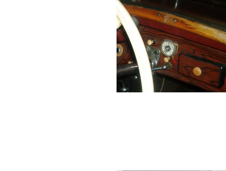

Co se týče ovládání ručního plynu u Tatry 75.
U aut r.v. 34 a 35 byl stejný držák hřídele řízení dle mé fotky a tudíž stejné ovládání ručního plynu. Dnes jsem viděl dobové fotky ,které mě bohužel nebyly zapůjčeny. V návodu pro Tatru 75 je tohle rovněž patrné. Ale ani to zde nemohu publikovat. Ten držák je původně mosazný. Viděl jsem již hliníkové i železné :lol:

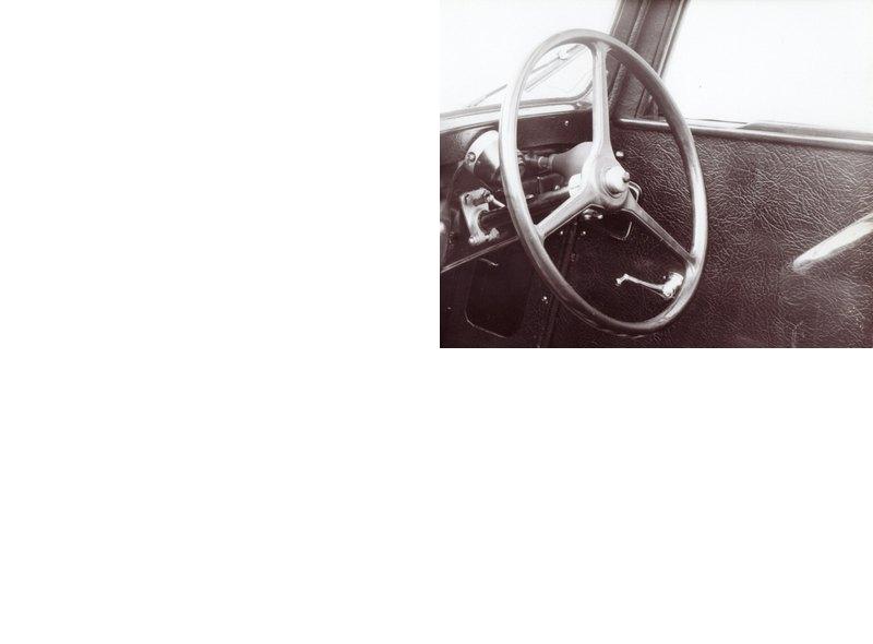

Príspevok od užívateľa Tatra 75 » 25 Sep 2007, 07:15
Zdravím tu je foto tatra 75 a páčka na pravo a Tatra 57 A a páčka v strede.

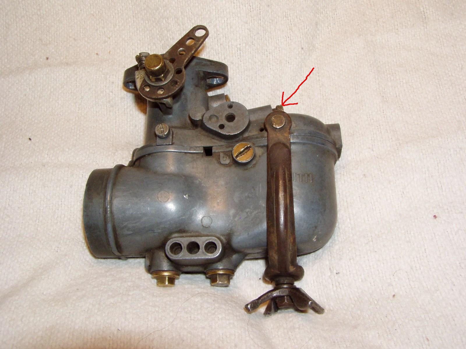

Dobrý den,

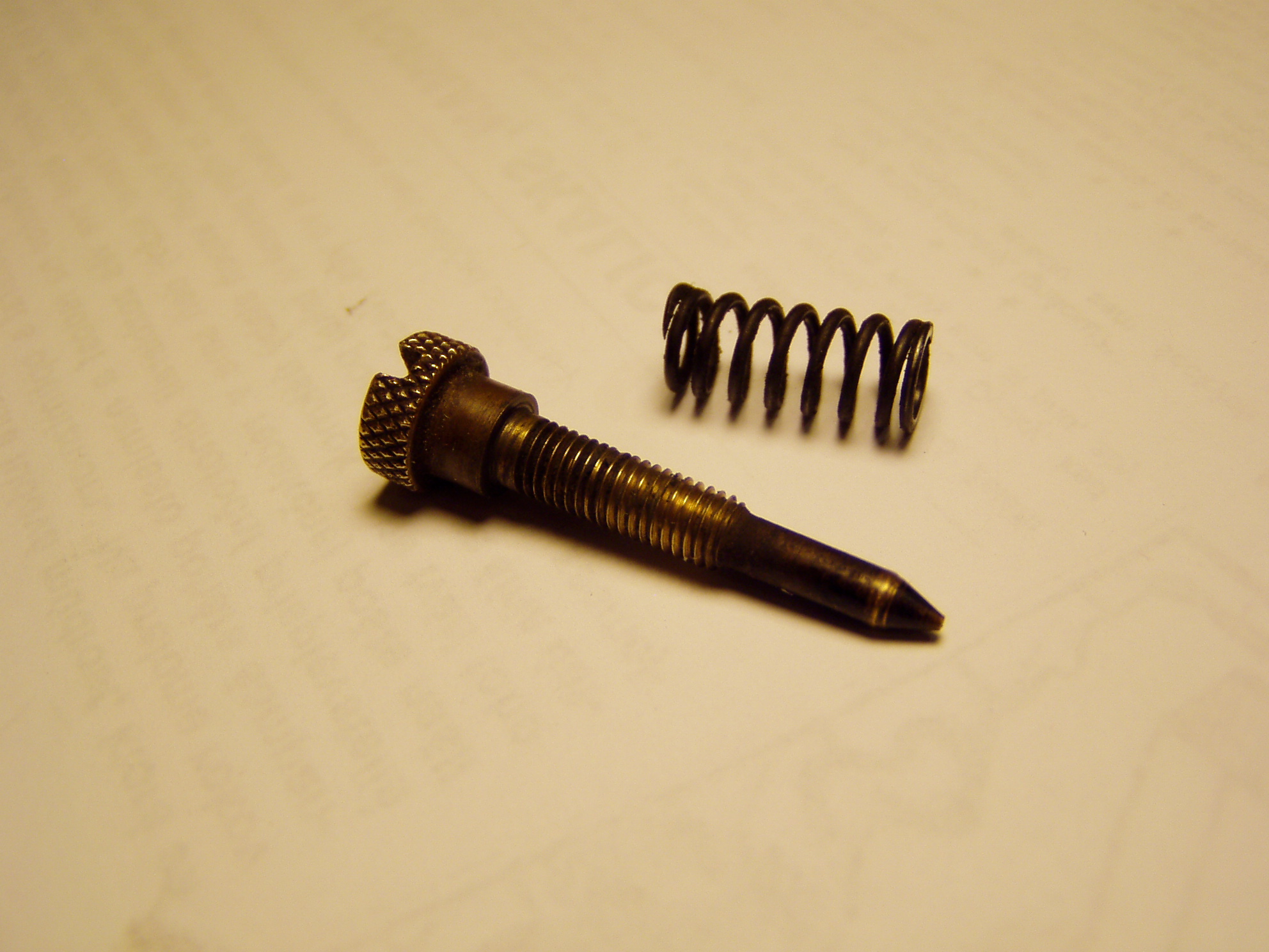

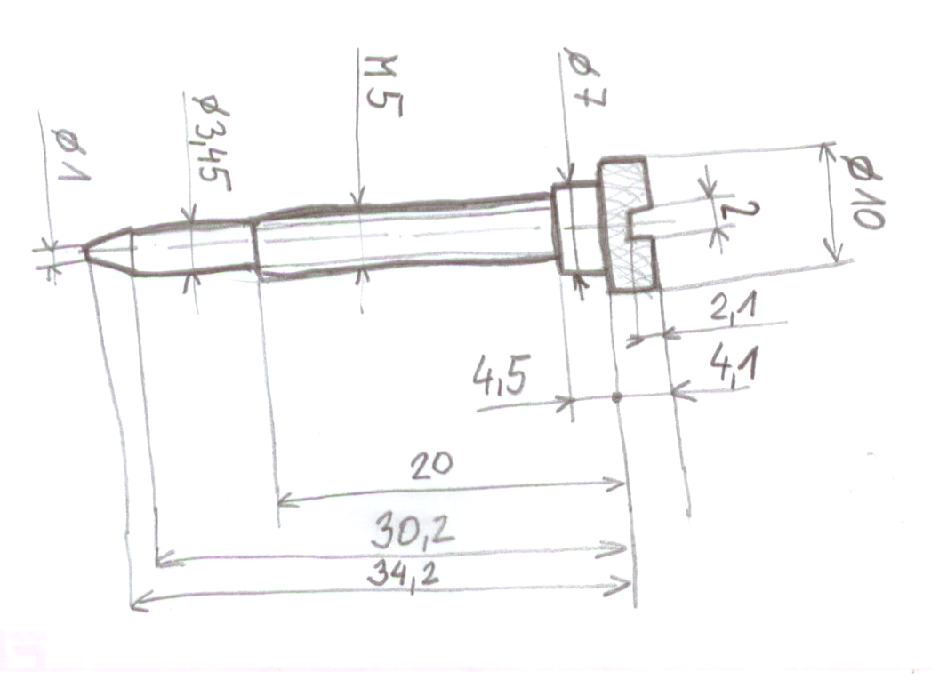

chtěl bych Vás takto požádat o pomoc. Na karburátoru Zenith mi chybí tryska viz. šipka na obrázku. Nemáte někdo tuto trysku na prodej, nebo nebyl by někdo z vás ochoten mi ji oměřit pro případnou výrobu. Předem děkuji za ochotu. Martin

Príspevok od užívateľa Karel » 09 Apr 2008, 18:31

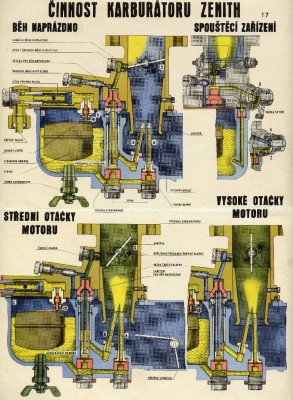

No jestli dobře koukám tak ta šipka ukazuje na seřizovací šroubek volnoběžné směsi, nikoliv na trysku :?:

Príspevok od užívateľa Martinh » 09 Apr 2008, 22:14
Děkuji za vysvětlení, koupil jsem karburátor a tento seřizovací šroub tam není. Takže teď ho sháním a pokud ho Julo oměří tak ho zkusím nechat vyrobit. Jinak Karle úžasný obrázek.

Ahoj. Tak som nieco nameral a nakreslil. Staci takto?

Ahoj, moc děkuji za ochotu, to je perfektní. Jsem velkým dlužníkem.

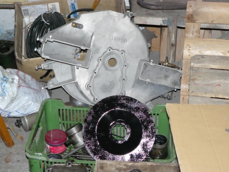

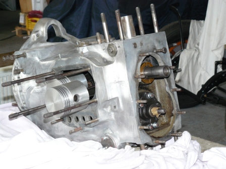

Príspevok od užívateľa Julo600 » 30 Mar 2009, 09:40

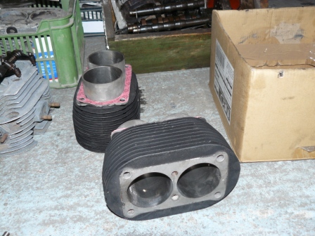

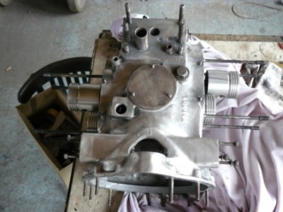

pridavam foto z (pomaly) napredujucej renovacie. Motor by mohol byt v dohladnej dobe nastartovany. Valce su po vybruse , piesty nove, klukovka prebrusena, loziska nove, hlavy ... na tych este potrebne popracovat
Re: TATRA 75
Príspevok od užívateľa Mojžo » 30 Mar 2009, 10:29
Pomalá, no precízna práca má prednosť :!:

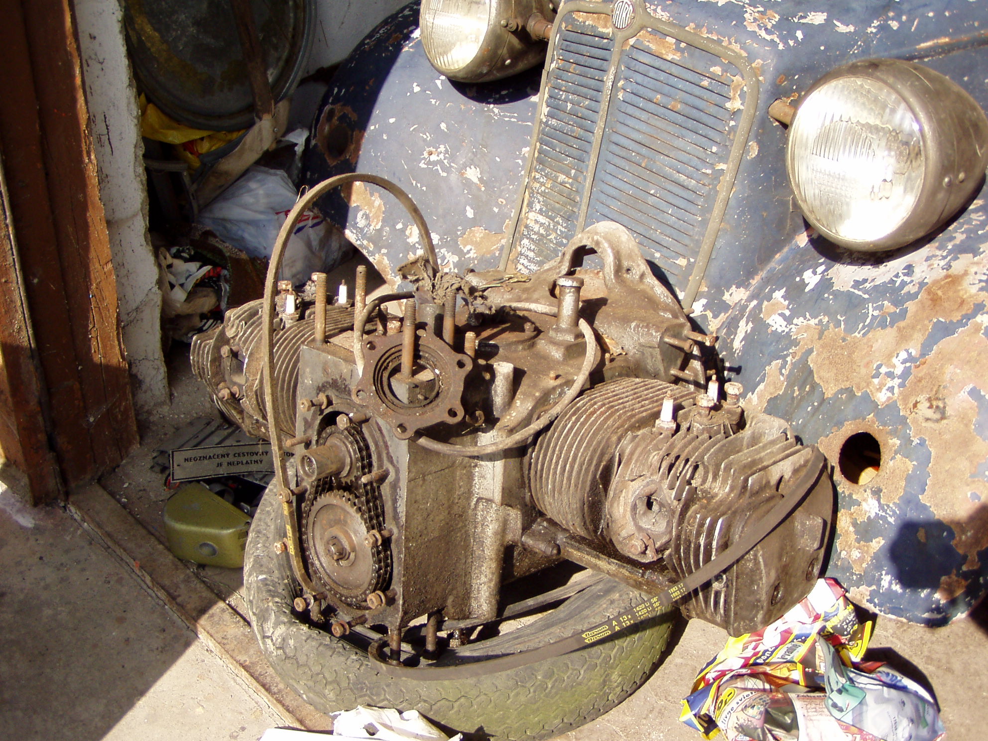

Príspevok od užívateľa Julo600 » 31 Mar 2009, 20:31

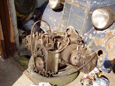

Este foto povodneho stavu motora... pre porovnanie

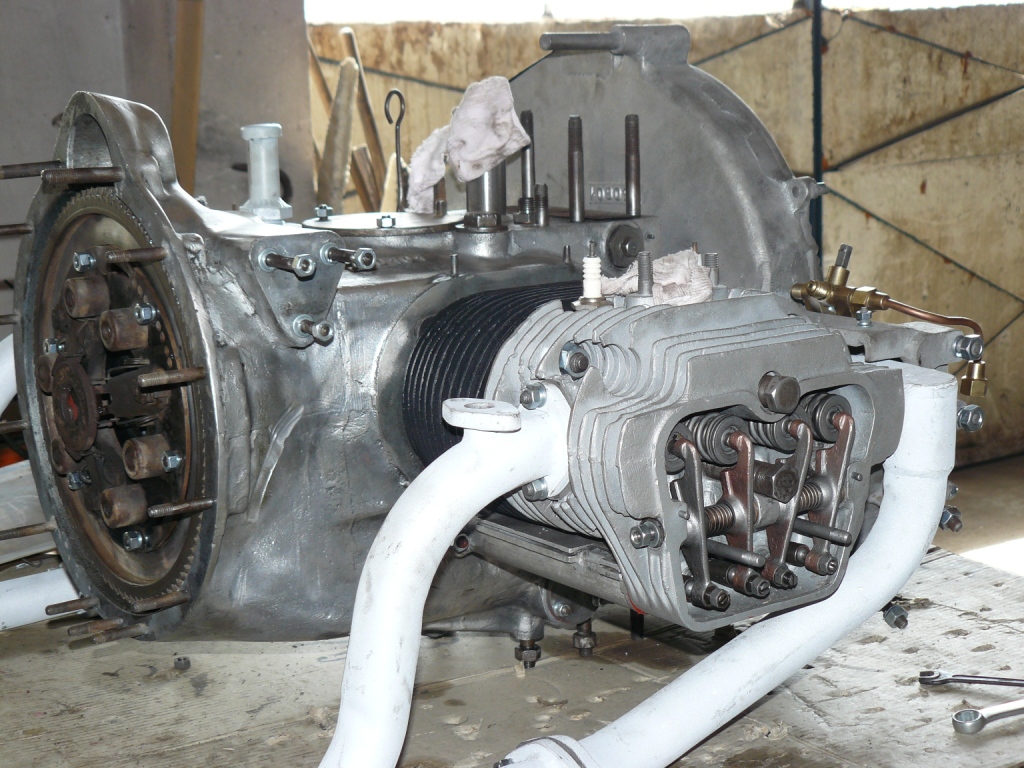

Príspevok od užívateľa Julo600 » 01 Máj 2009, 19:36
tak sme o5 o nieco dalej...

Príspevok od užívateľa lukas. » 11 Máj 2009, 23:11
Tak po delší době jsem opět zde v tomto vlákně, koukám Julo ten motor vypadá velmi pěkně (taky jsem příznivec leštění a čištění). Přeju aby dobře frčel. Jednu věc bych ale opticky vylepšil - jestli ti na motoru zbyly původní širší čtrnáctky matky s ostrými hranami tak si nech vyrobit jejich repliky vypadá to pak celkově o hodně líp než tyhle chrom matky z "OBI".
