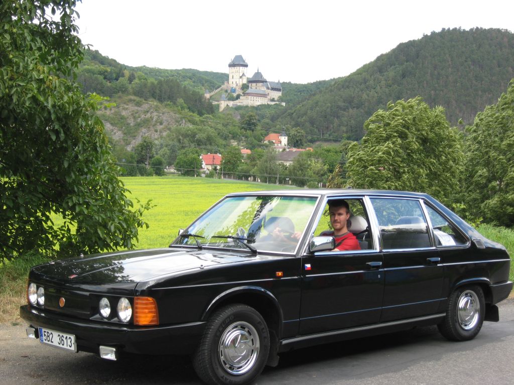

Proč už to všichni začínáte odhlašovat a ještě tak brzy. Já to mám teda na značkách celoročně a na takovýhle běhání bych se mohl vykašlat. Vždyť jde sehnat cenově přijetelné povinné ručení. Já třeba platím 4 895 Kč ročně, jsem v pohodě a nemusím se ničím takovým obtěžovat. Chce to ale hledat, dát si tu práci.
Ad. předchozí debata, si myslím, že pokud řidič pojede jako člověk, neměl by se do takových situací dostat. Já jsem s tou svou zkoušel několikrát, různé věci, za deště a musela by to být jó rychlá jízda např. vletět víc jak 80 km/h za deště do zatáčky, aby se to auto dostalo do smyku. To jsem si jednou na cestě z Orlíku lajznul jen proto, že mám absolvovanou školu smyků tady na Grand Prix u závodníka Mičánka, tak trochu vím co to asi udělá a jak se mám zachovat. Jinak bych si netroufnul. Nechápu, kam pořád všichni tak spěchají, cpou se a neberou absolutně žádné ohledy. Taky jsem si všiml, že mně čím dál víc řidičů předjíždí zprava a to je mi obzvlášť nepříjemné. Nepozorujete to taky?
Jinak, krom té situace, co jsem popsal, seděla tatřena vždy výborně. No, a protože se tohle vlákno jmenuje "Nějaké foto", tak dávám pár fotek z dovolené, samozřejmě s Tatrou a vyzývám všechny, nejen "tatrováky": Jezděme jako lidi !!!
Samozřejmě vím, že ta předchozí debata je spíš zajímavostní...
