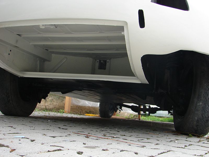

Príspevok od užívateľa chupacabra » 17 Sep 2008, 08:43
Tak a sme doma z lakovne...

Príspevok od užívateľa jack » 17 Sep 2008, 16:16
Je pěkná..fakt pěkná. Co mě dostalo do kolen je zadní náprava :mrgreen: Se jen tak nevidí.
Prolis na dveřích je ok.

Re: Tatra 603-1
Príspevok od užívateľa chupacabra » 17 Sep 2008, 17:27
to je normalny samosvorny dreveny diferak :D ty to na aute tak nemas? :x
