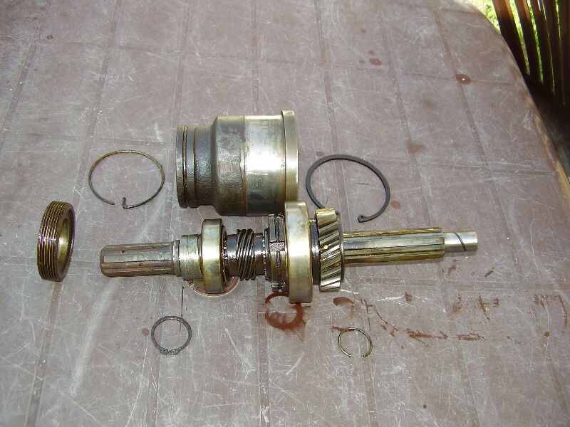

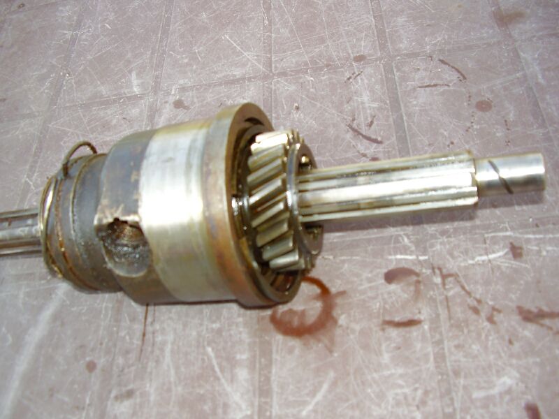

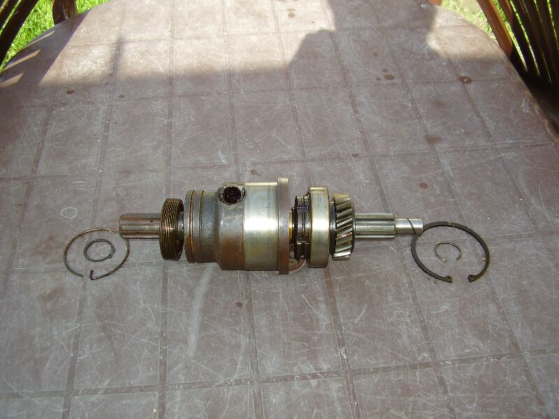

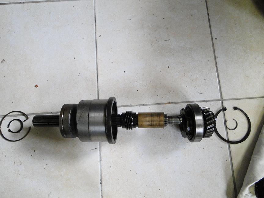

POZOR, POZOR, POZOR
Zásadní změna ve vyndavání ozubeného hřídele z ložiskového domečku.
Jak jsem již psal tak ložiskový domeček jsem ještě nerozebíral, až dnes a při té příležitosti jsem zjistil že ozubený hřídel je třeba vyndávat s ložiskového domečku směrem DOZADU a pokud možno až po vyndání vnitřností domečku (aby se nepoškodily).
Po vyndání velké vnitřní segrovky z přední strany ložiskového domečku a případně i malé vnější segrovky na drážkovaném hřídeli (já ji měl jen z drátu a tudíž jsem ji tam mohl nechat) vytáhneme šikmozubé kolo 3. rychlosti i s velkým ložiskem (ložisko je ke kolu přichyceno maticí zevnitř). Z drážkovaného hřídele sundáme vnější segrovku (příp. drát - pokud jsme ji už nesundali společně s velkou segrovkou), která zajišťuje bronzové kluzné pouzdro, na kterém běhalo kolečko 3. rychlosti. Bronzové pouzdro pak můžeme stáhnou z drážkovaného hřídel a potom i šikmozubé kolo pohonu tachometru.
Na zadní straně ložiskového domečku sundáme drátěný kroužek zajišŤující krycí matici ložiska (víko s kulatými otvory na klíč) a matici (víko) vyšroubujeme. Mám dojem že později byla tato matice nahrazena víkem na 3 šrouby, tudíž odpadl i ten zajišťovací drát. Pak už nic nebrání tomu vytáhnout drážkovaný hřídel dozadu (zřejmě půjde i s malým ložiskem). Drážkovaný hřídel má vzadu závit pro snažší vytažení, já ho ale vyklepnul zepředu , když jsem si na přední konec hřídele položil matku, abych nezničil kuličku v předním čele hřídele. Složit to snad nebude problém.
Až se mi vzpamatují baterky ve foťáku hodím sem i fotodokumentaci.

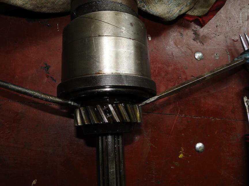

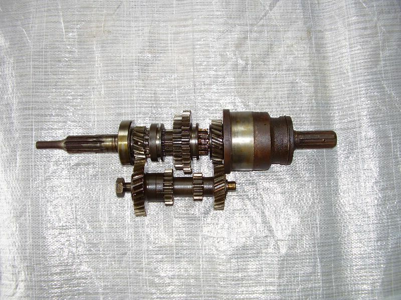

Zdravím, tak sa mi to dnes podarilo vybrať ten domček, ale nebolo to vôbec jednoduché a ani nešlo to ľahko. Vďaka Ivo za typ, a Karolovi za tento návod. Žiadne poklepanie ani jemne manipulovanie tomu nepomohlo . Keď som rozštiepil 5 klátiky už som to chcel vzdať, ale nastriekal som okolo ešte odhrdzovač a trochu to povolilo. Po rozštiepení ďalších troch klátikov sa domček konečne dostal von. Ložisko tiež nešlo jednoducho , ale pomocou dvoch šrubovakov to išlo vypáčiť. Ešte musím vyrobiť nejaký kľuč na tu šrubu čo má štyri diery a bude to cele rozobraté.
Mám ale ešte dotaz ,na obrázku prevody1 je stromček z rezervnej prevodovky, tie zuby sa mi zdaju dosť očesané. Na prevodovke čo som mal v aute sú na tom o čosi lepšie. Obrazok prevody2-3. Môžu ostať tak ako su , alebo treba zháňať niečo lepšie, alebo sa to dá vyvariť a vybrúsiť? Ešte raz VĎAKA!

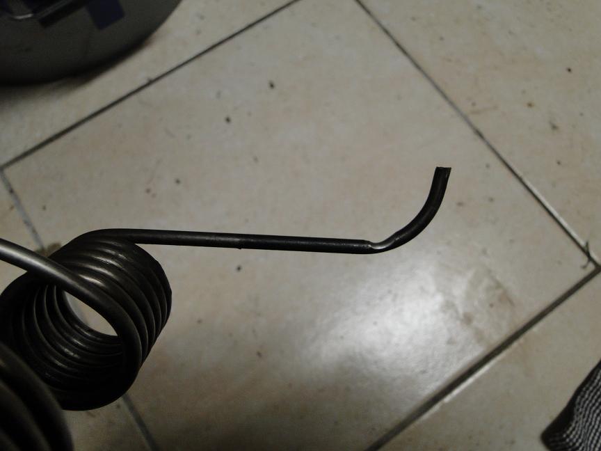

Zdravím všetkých, prevodovka je poskladaná, ale nemôžem pozháňať pružinu. Napísal som asi 10 firmám čo ich vyrábajú, ale odpovedali mi len dve že to nezrobia. Neviete kde by som ju mohol zohnať, kto ju vie vyrobiť, ale má ju niekto domá?
Vďaka!
Vďaka!
- Djss
- Príspevky: 386
- Bydlisko: Detva
Re: Převodovka Tatry 57 A
Ja mam na nahradnej prevodovky tu pruzinu.Mozem ty s tym pomoc.Daj vediet.
