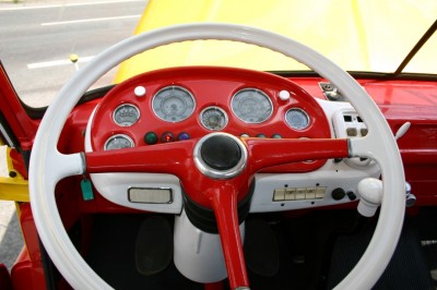

Hoši, úpřimně řečeno spadla mi čelist a nemám slov. Nádhera.

Libore právě jsem si poslintal noťas-prostě nádhera

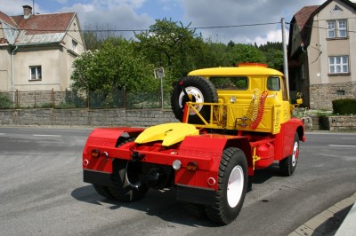

Je moc hezká- moje krevní skupina....Nechci šťourat ale když je už je z vojáka civil ,mohl by zmizet i poklop a stěrače zespodu...ale laik si nevšimne...blinkry jsou hezky předělané i nárazník-jen že je ze 148 namísto 138 ale jinak fakt moc hezké a asi s tím bylo taky práce.....Bývá sraz velkých tater u Kolína....stojí za to...

To není moje Tatra, ale mého kamaráda Pavla. Taky jsem mu říkal, že má dát poklop do pryč, ale nechtěl ani slyšet, že prý ještě uvidím co se s poklopem užije srandy. No uvidíme. Bohužel ten nárazník přes horečné shánění jsme ani společnými silami za rok nesehnali, ale kdyby se někde vyloup, tak je to nejmenší ho dát do barvy a přehodit ho. Staré stříbrné stěrače byl obdobný problém, no ale ty už nikdo přehazovat nebude. Až budeš vědět, kdy bude ten sraz, tak můžeš dát vědět, jestli bude čas, tak rádi zajedem.PAVEL64 napísal:Je moc hezká- moje krevní skupina....Nechci šťourat ale když je už je z vojáka civil ,mohl by zmizet i poklop a stěrače zespodu...ale laik si nevšimne...blinkry jsou hezky předělané i nárazník-jen že je ze 148 namísto 138 ale jinak fakt moc hezké a asi s tím bylo taky práce.....Bývá sraz velkých tater u Kolína....stojí za to...

A přitom jí ta khaki tolik slušela... Taháte za tím něco?

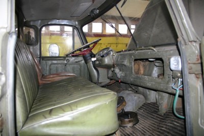

v tej P-V3S bol čo motor T-603A??

na obrázku 52.jpg je asi spíš T805ivkej napísal:v tej P-V3S bol čo motor T-603A??

sorry,moc sa ospravedlňujem máš pravdu......ale keď tie interiéry sú oba tak jednoduché že si ich ľahko zmýlimŠtěpán napísal:na obrázku 52.jpg je asi spíš T805ivkej napísal:v tej P-V3S bol čo motor T-603A??

v souvislosti s tím jsem si všiml, že ty držáky před dveřma sou dost podobné u V3S i 805

Je vlastně nějakej funkční rozdíl mezi stěračema nahořeXdole?

Když se podíváte pořádně, tak V3Ska má vlastně kabinu z tatry 805 samozřejmě s úpravami -vnitřní motorový prostor ,palubka, přední okna(umístění stěračů)Kvůli toho ,že když končila výroba pragy rn -ta měla kabinu dřevěnou potaženou plechem,tak se soudruzi z pragy jeli učit dělat kabiny do kopřivnice a potom v rámci unifikace dílů ji vyráběli na V3S .....a stěrače shora v 138 mají každý svůj motorek a i nouzové ovládání , zespoda- je na pravém blatníku jeden el. motorek a bovdenem jsou poháněny dvě převodovečky se stěrači.... což při poruše nejde ovládat....
