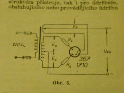

Po nahlédnutí do katalogů se mi zdá nejpodezřelejší typ 1738, dvoucestná rtuťová nízkonapěťová usměrňovací výbojka Tesla. Žhavící proud má 18 A při 2V. Žhavení má na patici, anodu na čepičce. V mém katalogu bohužel chybí obrázek jak patice, tak rozměry. Podobné (výkonnější) jsou typy 1749A, resp. 1749S. Těch naměřených 5V st naprázdno, to hádám nebude efektivní hodnota při odběru 20, resp až 30A u té výkonější usměrňovačky? Ještě trochu pohledám v té zaprášené hromadě litratury ve sklepě, jestli někde nebude vyobrazení a mech.rozměry.

Podezření se stupňuje! V ST 7/1954 str.215 jsem našel veeelice pro tebe zajímavý článek. Rozměry i patice té "1738" jako by vypadly z tvého gerátu. Bohužel snímek článku telefonem je nepoužitelný a ve foťáku mám samozřejmě vybité baterky. Tak chvilku vydrž, méďo A zatím exaktněji změř to žhavení při 18 ampérech! Myslím, že jsem trefil "desítku".

No však jsem zdroj uvedl: Sdělovací technika č. 7/1954 str.215
Právě v "příručním katalogu" není patice ani rozměry. Tak jsem se musel ve sklepě trochu prohrabat historickou literaturou... V článku je toho víc, zítra jej ofotím a pošlu celý. Na 99,99% je ta správná flaša. Ovšem estli se dá ještě někde vyhrabat Kdysi dávno jsem nějaké rtuťovky měl, ale už to nejspíš každej vyhodil.

Měďo, tak tady je slíbený článek. Třeba Ti trochu pomůže při restauraci toho krásného elektroveterána.
