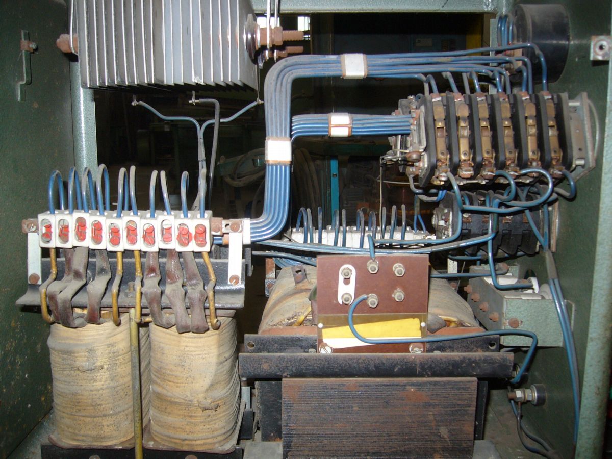

Tak, tady jsou fota a velevážení pamětníci či současnící s patřičným enthusiasmem, směle do toho....

Žárovky se při nabíjení používaly pro proudové omezení a vytvoření vhodné charakteristiky nabíjení. Nicméně ale fotky neumožnily odpovědět na otázku, jestli je patice zapojená do hlavního silového obvodu a pokud ano, proč je na patici pouhých 5V když na typovém štítku je údaj 72V. Robustnost patice a silný vodič k ní připojený napovídá, že do hlavního silového obvodu asi zapojená je. Pak mi vrtá hlavou, která žárovka bude spolehlivě odolávat proudu 15A. Pokud tam tedy byla žárovka, tak jedině speciální pro tento účel vyrobená.
Taky nikde nevidím druhý vodič připojený k objímce. Zato nad objímkou je čokoládou spojený černý drát s modrým.
Něco tady nehraje, někdo se v tom vrtal... Jestli se naštvu, tak se na ten véhikl pojedu podívat osobně.

Takové (asi ne přesně takové, ale 24V) se používají pro osvětlení obráběcích strojů. Ovládací napětí 24V už tam je, tak se s tím rovnou svítí. Největší co mám ve stejné patici je 12V, 100W. To se ovšem požadovaným 15A ani zdaleka neblíží. Ta čokoláda, co zmiňuje Martin je jiná než ty ostatní, takže do toho asi fakt někdo sahal. Kdyby třeba Miloš pořídil fotky toho co má v garáži, bylo by jasněji. A ještě jasněji, kdyby šly přečíst štítky.
Ještě by to mohlo být "nabíjení asymetrickým proudem", v jednom období velmi oblíbená metoda, ale na to je ten přístroj příliš starý.

Ani ty selenový usměrňovače nejsou originál. Ty modrý vodiče sou vyvázaný izolačkou a přeohybaný... 5V je žhavení a ten černej vodič končil na čepičce elektronky. Jde o přímožhavenou diodu. Nabíjecí proud se volil přepínáním primerního vinutí a ta tlumivka by měla vyhlazovat výstupní proud, zvlnění se dalo taky volit paketovym přepínačem na přednim panelu. To je moje doměnka. Když bude detailní foto předního panelu, tak můžem hádat dál...
