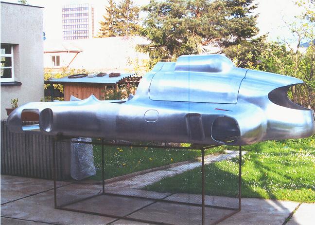

Luboš napísal:A to stavějí jako repliku nebo je na tom něco z původního monopostu?
Stavějí repliku, měli jen originál hliníkovou kastli, ale hliník už byl starý a praskal, tak dělali podle ní novou. Tady je:

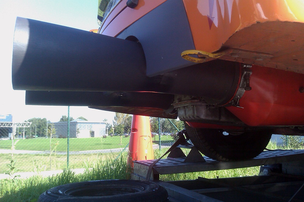

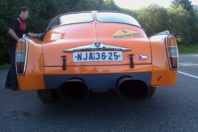

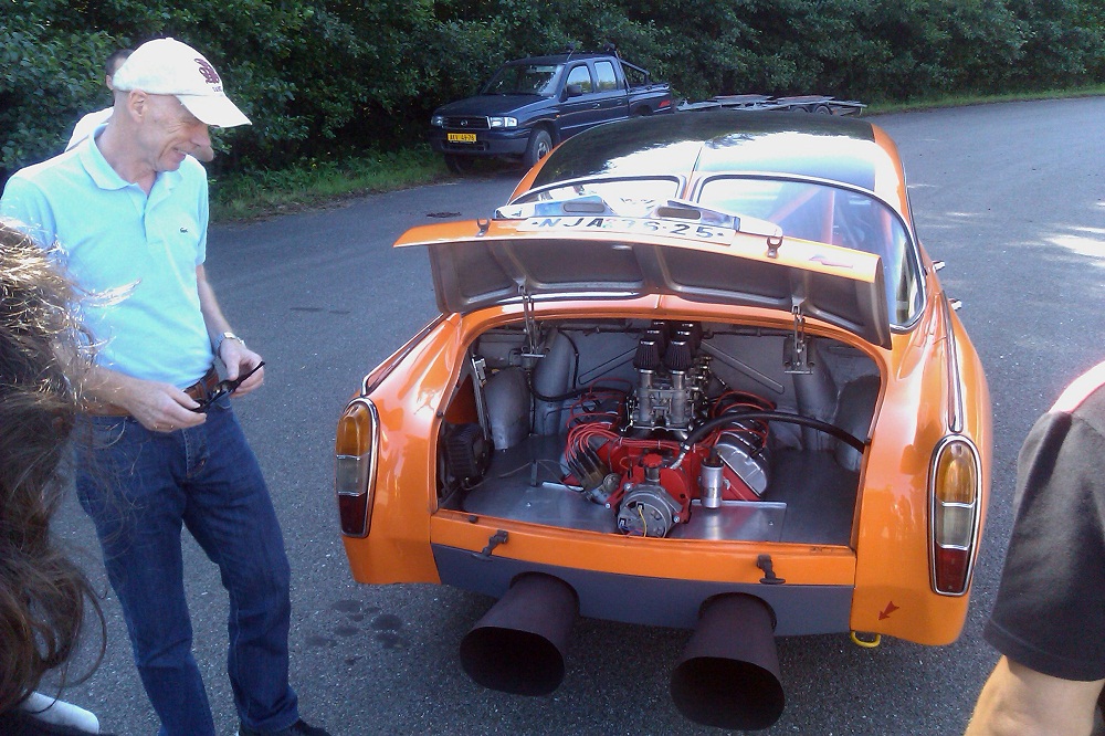

V pátek jsme byli s bráchou pozváni bratry Hajduškovými na testování jejich T603 B5 1967 tentokrát v úpravě B6 s ejektorovým chlazením.
Chystají se totiž opět do Goodwoodu a jejich T603 testoval John Haugland a Arne Berg, kteří s oranžovou T603 B5 v Goodwoodu opět pojedou.

O tom, že i mistr tesař se občas utne jsme se přesvědčili na vlastní oči. Jak Berg tak Haugland to roztočili do hodin. Berg při tom vezl i kameramana ČT s obrovskou kamerou a ten měl co dělat, aby ji udržel. Haugland roztočil tatřičku tak, že T603 poskakovala, při rotaci o cca 540 stupňů, jak splašená koza (měli to na Dunlopech pro historiky docela vysoké balóny) až se nám všem srdíčko zastavilo jestli neskončí na střeše, nakonec to T603 ustála a Zdenek Hajdušek, po té co ho přešel pokus o infarkt, zavelel: "Jestli chce za měsic jet závod, tak ho z toho už vyhoďte!" :roll:
a tím bylo testování u konce.

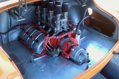

I tak, ale T603 B6 kroužila po kopřivnickém polygonu a přilehlých plochách od 10:00 do 15:30 s jednou hodinovou přestávkou a několika menšími. Mnohdy však i více než 25 minut v kuse a
ejektorové chlazení funguje na jedničku i po tom Hauglandově a Bergově řádění, kdy Tatřičku vůbec nešetřili. Olej měl 90st. C a hlava 175 až 195 st.C, což je u oleje lepší, než když tam měli ventilátory, to jezdili s olejem i na 110 st.C, ale to udělal nejspíš náporový chladič oleje vepředu, normálně ty dva chladiče u motoru budou asi více ovlivňovány teplotou válců.
