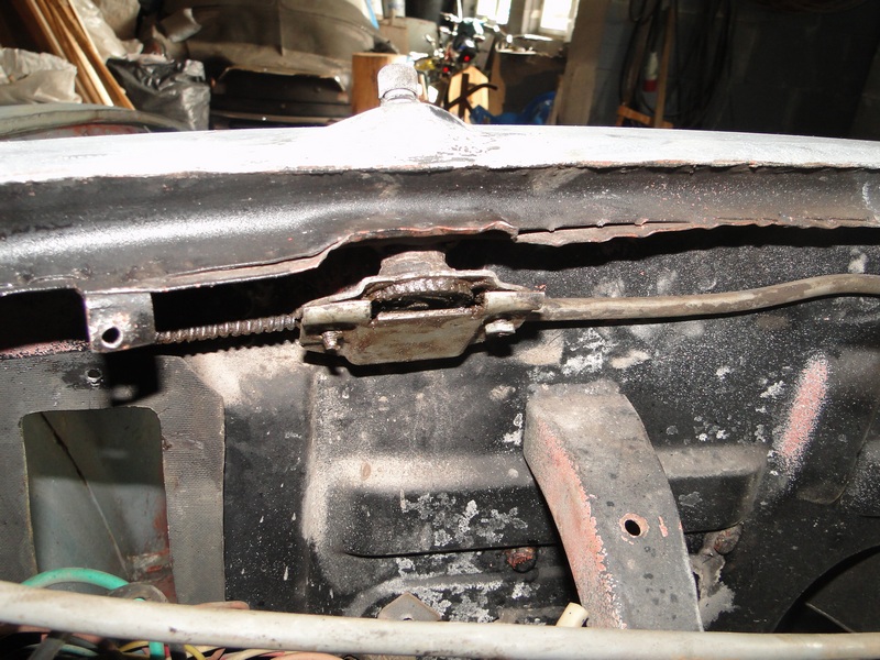

Zdravím ,aby som nezakladal nové vlákno tak to dávam tu. Vie niekto ako sa demontujú tiahla stieračov ?Vďaka .

Vyštoubuješ matku na torpédu a hřídel s převodem vysuneš pod palubovku, pak se vytahne lanko z trubiček i z převodů ke střeračům. Je dobrý to vyndat i s motorem jako celek.

Hmm. Jerry. Puzdro hriadelky je z hlinikovej zliatiny a je ulozene v karoserii. Vplyv posobenia vody je zasadny a neverim ze "vysunutie" to vyriesi. Ja som bol nuteny pouzit vrtak fi 12. Takze je vhodne zvazit, ci sa daju zohnat pouzitelne ine diely na spatnu montaz nakolko tisichran a zavit su pomerne chulostive na tlak vyvolany trebars kladivom s podporou WD40.
Tolko moja skusenost.
- Jerry
- Príspevky: 1607
Re: Stěrače 603 - cyklovač
Jano je pravda, že to asi bude zarostlý, ale co jsem montoval na Koušákovo 603 tak bez problémů a svojí nemam. Proto sem to nijak nebral jako neřešitelnej problém, ale máš pravdu.

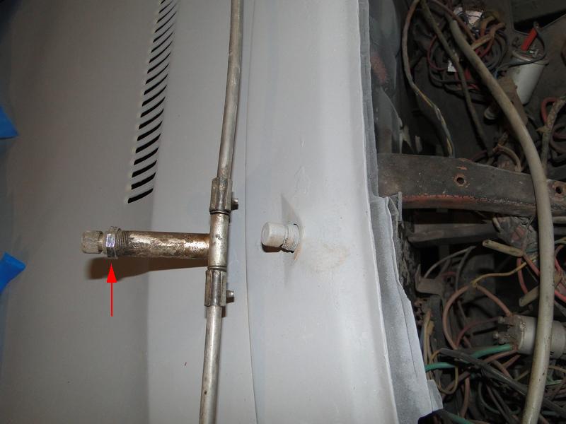

No ja som to skúšal vypáčiť no a nič karoseriu som poohibal a nešlo to karoseriu som kupil takuto opieskovanú ,takže rokmi čo sa tam dostala voda teraz tam je aj piesok.Mám aj druhé celé tiahlo aj s motorčekom pozeral som na to a vyzerá to tak ako keby to len trebalo vytiahnuť .Akú matku treba povoliť ak sa to dá na tej fotke vyznačiť tak skuste to naznačiť zajtra odfotim tie stierače čo mám nahradne.

Matka tam nieje (ak ste mysleli tu čo je na foto) vyzerá to tak, že by sa to malo už len vytiahnuť ,ale nič búchal som aj s kladivom dal aj olej aj brzdovú kvapalinu a nič .Asi tu už pomôže len flexka.No škoda tých stieračov .

Tak tady už to bude asi jediný řešení... Jedině to zkus prolejvat rezojedem (nebo WD, petrolejí, naftou, atd... tedy jednou látkou ze zde zmíněných) a poklepávat, může se stát, že to povolí, ale do druhého dne to nebude.

Chemia ti zrejme natecie pod vonkajsi plech a nie do toho inkriminovaneho ulozenia a zozadu to nema zmysel stiekat, nakolko je tam natiahnuta tesniaca gumicka. Nasledne by si mohol skusit to pootocit uchopenim/pacenim zo strany interieru. Ale je mozne, ze ani to nezaberie. Takze zvaz, ci to tam nenechas v sucasnom stave, pokial si to uz neznicil.

doporučuju neztrácet čas a odvrtat..... sám jsem zkoušel cokoliv, nakonec jsem to stejně odvrtal (mezitím se mi bohužel povedlo pokřivit i tu trubku, takže se musela navařit nová)

Asi to odvrtam lebo aj tak to tečie všade okolo len tam kde to má isť tak to nejde .Aj karosériu som už pokrivil a nič.Vďaka za rady.
