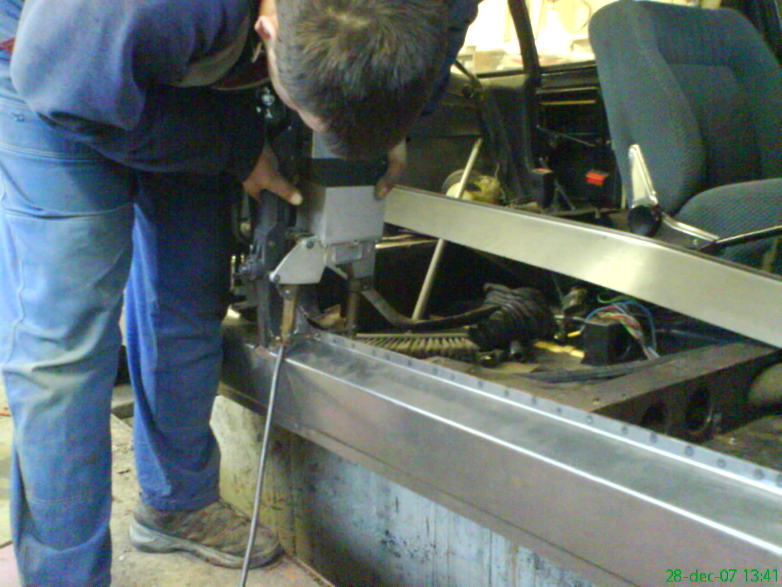

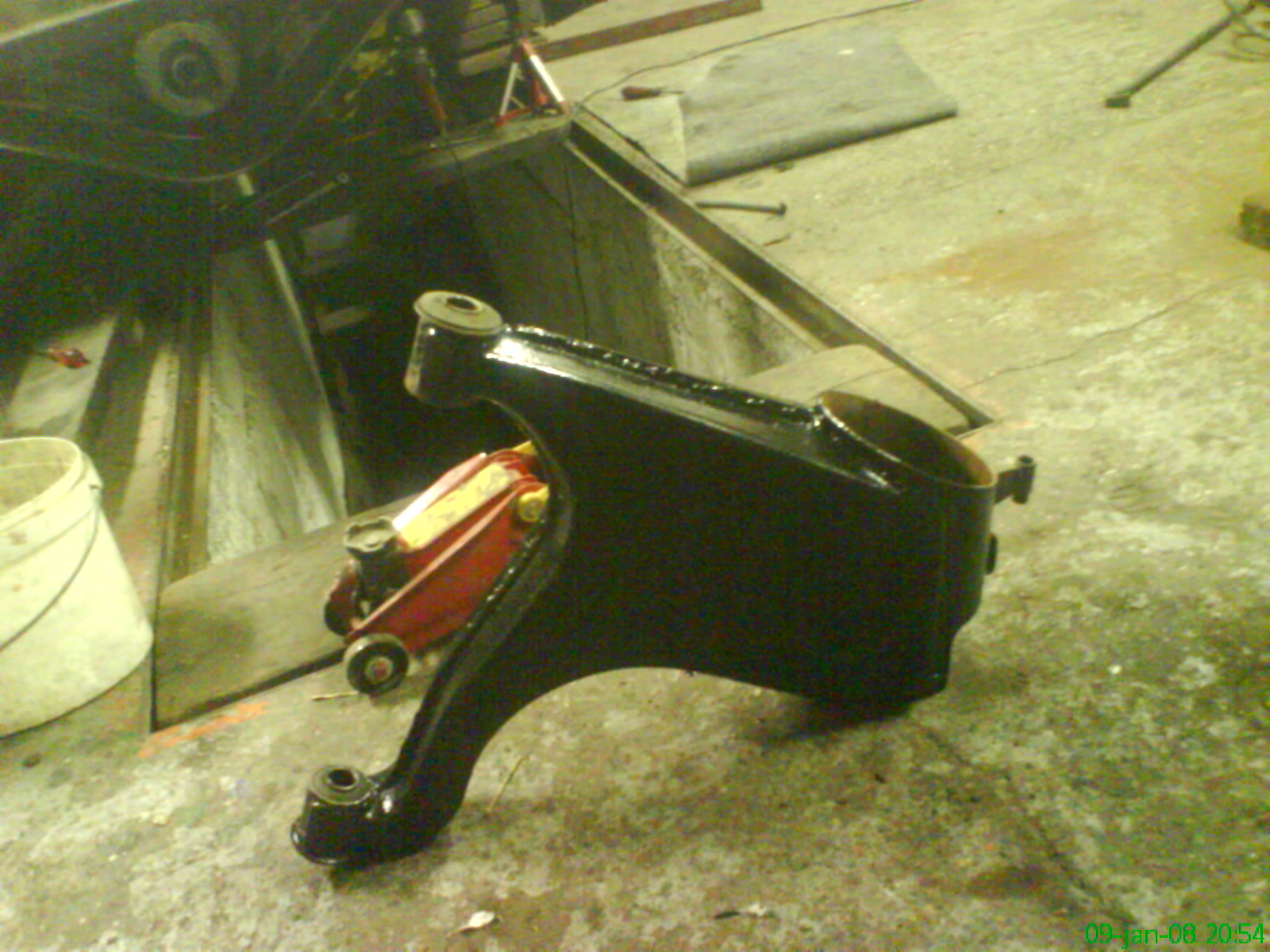

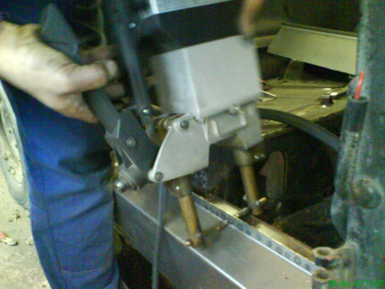

posielame par foto z vymeny podbehu.. tak posudte samy

Myslím spoj, který tam ještě nemáš - bráno po délce prahu, od svislé stojiny pro uchycení blatníku už má být výška profilu nižší, ne pokračovat stejnou výškou jako po zbytek délky prahu, protože má bý navázána na spodní vodorovnou část vnějšího plechu navazujícího podběhu ( a ta rovina je o cca - vybavuji si to v hlavě - 1 až 1,5 cm níž) a celkově má široká "čelní" plocha profilu od hrany se švem podběhu pokračovat ještě dále a končit ohnutím pro uchycení krytu prahu, ať již plechovíého, nebo laminátového....
V tomhle provedení se mi zdá, že tam přibude mnoho zbytečných bodů a svarů, a to zrovna v celkem korozdě a pevnostně exponovaném místě. No a do spodního lemu pod A sloupkem je ještě třeba provařit misku heveru....
nie je mi moc to moc jasne nakolko ja som tam pred tym ten cely roh nemal az do vnutra auto . blatnik mi sedi aj tan plechovy kryt podbehu aj dvere. este mi chyba taky kus plechu od podbehu k tomu krytu tam pod blatnikom . aspon tak som to okukal z druhej strany. ale z tej vela tiez nezostalo... vcera sme spravili podlahu spolujazdca s tym vzuchovym kanalom .nakolko tam bola len diera ako svet . nozno to bude "ponekud nestandartne" ale snaha bola....

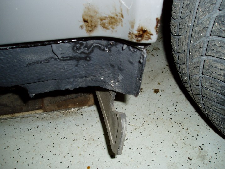

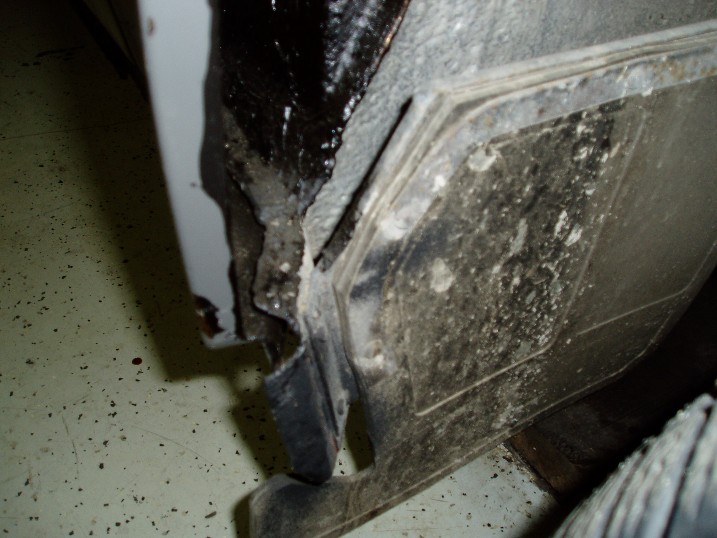

Bohužel, nenašel jsem ve stolní bedně finální fotku hotového rohu, tak alespoň nálezový = originál stav + jedno foto z postupu prací, které o tvarování podá + - taky informaci, pouze není hotový spodní pertl s provařením k misce zvedáku, to zase zpět k té hnilobní fotce. Ale ten rozdíl výšek profilů a způsob napojení na podběh je zřejmý....

Já nevím, ale takhle naslepo někam navářet plechy...
Nejdříve je potřeba mít hotový nebo alespoň v těch místech celý blatník a kryt prahu, toto všechno se vyzkouší na autě a podle toho se případně ten práh dotvaruje. Dělat to ale naopak, navíc, když si vůbec nejsem jistý rozměry ani tvary, to nikdy nedopadne dobře.
Fotku toho začátku prahu jsem už tady nedávno zveřejňoval v jiném vlákně, každá tatra je sice v těchto partiích +- nějaký ten mm originál, ale tvary jsou z toho snad zřejmé.
