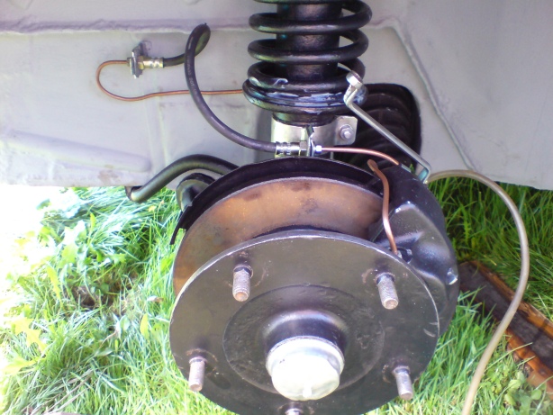

Príspevok od užívateľa Mojžo » 29 Okt 2007, 09:02
Páni, mám to rozobrať, alebo nechať tak? Čo je tam také čo by sa oplatilo vymeniť pred opätovným nahodením nápravy na karosériu? Alebo iba doliať olej a byť vysmiaty?
...akurát ma napadlo že aspoň tú durch šrúbu dať novú...
Príspevok od užívateľa jack » 29 Okt 2007, 09:13
No Mojžo já bych nejdřív vyzkoušel, jestli nejsou někde diravý, jestli jo tak zavařit. Když už je máš venku, tak vyměň gufero a plstěný kroužek.. :wink:
Príspevok od užívateľa Mojžo » 04 Nov 2007, 12:54
Tesnia jak šialené, Gufero kúpim asi v pohode, ale ten krúžok to zoženiem kde?!!
to je toto tesneníčko čo je na tej strane už ako je rameno že? Normálne som z toho zúfalý.
Raďte páni, raďte!!
Príspevok od užívateľa jack » 04 Nov 2007, 13:02
Normálně ho vyřež z filcu, je tam proto aby chránil gufero před špínou. Než ho tam dáš pořádně ho namoč v oleji.
Príspevok od užívateľa Mojžo » 06 Nov 2007, 23:44
...že ja hovado som to odfotil v takom mizernom rozlíšení...
opieskované
vyvarené
natreté základnou farbou
nahodené čierna matná, ale jemne sa odleskuje
nové guferá
nové medené podložky
nové výpustné šruby
nová prachovka gufera
nič viac sa tým nedá urobiť. Perfektné
po opieskovaní som tam našiel snáď 10 dier a konce ktoré už majú kontakt na rameno, tam zmizli :) Ale dokázal som to opraviť na moju osobnú vysokú spokojnosť.
+ mám hotový aj torzný stabilizátor tým istým postupm + tie držiaky torzáku aj o nápravy aj o karosériu - ešte zajtra ísť nakúpiť nové šruby a matice a tú U ktoré drží ten torzák o nápravu. super
takže nasleduje kompletácia bŕzd - všetko nové, všetko nové!
Tatra 603 je super. A je super že už je konečne o čom písať, vyváranie bolo stále o tom istom, i keď ešte nie je ukončené

...ešte som zabudol
Gufero 62x48x8 som nedokázal zohnať v celom KE, no v Avia centre :D som kúpil 62x48x10. Nahodil som, skúsil zmontovať - funguje to no problemo. Inak v Avia centre mali aj tú prachovku... a vlastne všetko aj na brzdy. chápete? Ja nie
