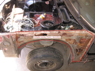

Záňam vonkajšie predné nosníky na T-613-3. Tie naše su na dranc a rad by som tam dal nove. Ak ma niekto zvyšne, alebo tip na nove, prosím o info. Kúpim prípadne vymením za ine ND. Dik

Jako nosník to teda moc nevypadá, ale tenhle díl sháním také...

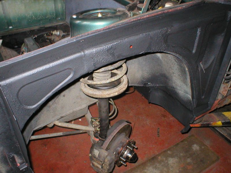

Radku, není to sice nehorší co jsem viděl, ale na svém autě bych asi tohle nesnesl... Vždyť to má úplně jiný tvar!
Opravdu jsou ty hlavní prolisy shodné na vnitřní i vnější stěně? Ale ten Markův nápad se mi líbí, pokud se to podaří, určitě bych měl také zájem o nějaké výlisky.

To Radek: Ten "klempiř" som bohužiaľ ja sam 8)
To Luboš: Ako som spominal, mam novy vnutorny nosnika a tak som ho priložil kus na kus k sebe s vonkajším a vyšlo mi to na rovnako..Poloha prelisov navzájom sedí..(ak neberiem do úvahy prelis na antenu) Akurát okraje sa líšia, ale to sa dá zamerať..Ja osobne som tiež za čo najvernejšiu kopiu originalu aj keď sa v tych prelisoch zbytočne drží bordel a uvažoval som že tie spevňovacie prelisy navarím z vnútornej strany vonkajšieho nosníka aby bol vonkajší povrch hladký..Ale nakoniec zviťazila originalita a tak sa snažím sískať čo najvernejšiu kopiu.

Přesně tak Luboši, prokázal jsi neobyčejný pozorovací talent, opravdu to má úplně jiný tvar a taky to bylo cca za hodinu hotové :wink: .
To totiž není fotografie renovovaného vozu 613 pro uložení a k oprašování do stodoly, u kterého by jsi mohl chorobně přesně dbát na správný rádius a vyžadovat přesné okopírování steklých čůrků náhodně aplikovaného plastizolu, ale fotografie běžné opravy vozidla v provozu, jehož majitel potřebuje jezdit, a ne rok vyvařovat....

Radku, to není běžná oprava, to je odfláknutá oprava. Ale snad to ten majitel po běžném doježdění předá k ekologické likvidaci a žádný renovátor se s tímhle nebude muset patlat. Pokud se na tom všechno opravuje tímto způsobem, tak to stejně veterán nikdy nebude.

Na Radkovej fotografii nevidím nič odfláknuté, myslím, že je to slušná práca s prihliadnutím na to, že autorovi nešlo o absolútnu podobu s originálom.Už som sa stretol s navonok zdanlivo pekne urobenými autami, ktoré , napr. po otvorení kapoty javili známky oveľa otrasnejšie prevedenej práce a to od renomovanej reštaurátorskej firmy.
