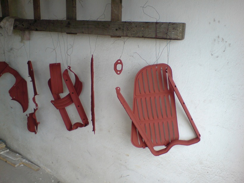

Sací potrubí tryskají borci suchým ledem(zvenku), co se týče plechů kolem motoru, tak bych je dal opískovat..asi týden co jsme přivezli otryskané plechy na náš motor...zatím jsou v základní barvě...však koukni.. :wink:

Ja som sanie opieskoval obyčajným pieskom a potom pre lesk prebehol drátenným kartácom vo vrtačke. A spokojnosť .
