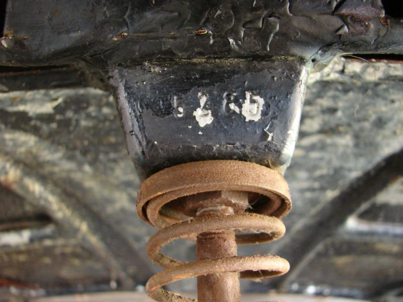

Číslo karoserie T603
Ahoj! Chtěl jsem se zeptat, jestli někdo nevíte, kde se nachází číslo karoserie u T603 z roku 1961.

Moja Tatra 603/1 ma cisla karoserie skoro na kazdom diele karoserie, na prednej kapote odspodu v strede, za krytom prednych svetiel na podlahe kufra, na zadnej kapote, napravo od motora, atd. Borci v tatre to vsak cislovali vselijako vpredu mam cislo 4711 vzadu 4712. Rok vyroby kasne 1962, na stitku je rok vyroby auta 1963.

Na jedničce by měl štítek být v motorovém prostoru.
A když jsme už u těch štítků, jaké číslo karosérie a rok výroby patří na štítek který je uchycen v kufru pomocí nýtků..?? Když byla v roce 73 měněná kastle..?? Ten malý štítek, který je v kufru přivařen má číslo nové karosérie, ale na STK mě zdupali za to, že nemám výrobní štítek vozu(ten nýtovaný). Co radíte tedy na něj vyrazit..původní číslo kastle a rok 1964..nebo nové číslo kastle a rok 1973..?? Dík.

Omlouvám se, ale nějek v těch číslech plavu. Jaký štítek má tedy být v kufru Tatry z r.v 60. Já mám pro jistotu jen číslo karos. v motorovém prostoru ( zadní stěna v pravo nahoře.) a v kufru nic. Fotka moc pomůže. Díky.

Chupacabra děkuji ti moc. Z fotek je poznat kde byl štítek umístěn. Jen ještě kdybych mohl poznat podobu toho štítku. Jde mi jen o to zda jsou stejné jak u 1 tak i u 2. Díky za radu.
