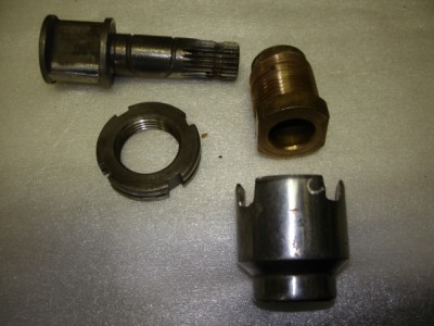

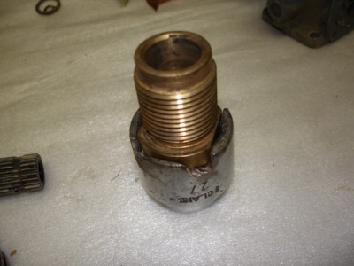

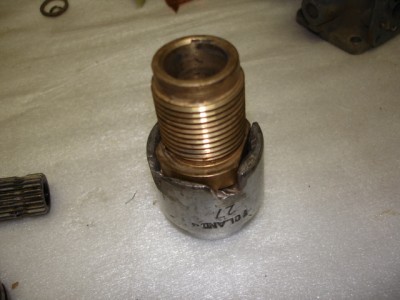

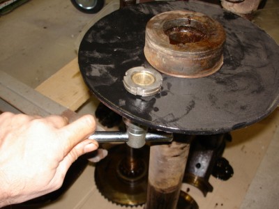

náboje
Príspevok od užívateľa Laco » 19 Mar 2007, 13:27
Na obrázku nábojov mám každý iný, dva boli namontované a dva som zohnal neskôr. musím to asi prerobiť . lebo len jeden je ľavý a dva sú pravé (alebo naopak) . Niektoré sú asi z A-čka . Kto to pozná dobre, nech to prosím upresní. Ďakujem

rr
Príspevok od užívateľa rr » 27 Aug 2007, 12:58
Len sa vrátim na tie drážky na poloosiach ,aj keď to dáte vyvariť alebo vymenit ,tá vôla sa tam po prejdení krátkych kilometroch vráti. Ja som dával nové poloosi aj náboje a po prejdení cca 8000 km je tam zasa vôľa.

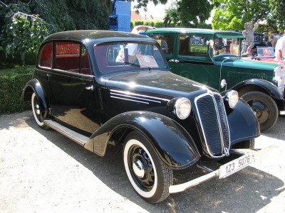

Ake ma mať smerovky bečko z 1938,môžu byť aj tie vyklopne na prednom stlpiku?Aj tam som ich videl na dobovich fotkach,ale teraz na zrenovovanych som ich ešte nevidel.
Laco
Príspevky: 389
v minulosti T54 , T75 ,T603-1
Bydlisko: TRNAVA
smerovky
Príspevok od užívateľa Laco » 30 Aug 2007, 13:13
Podľa mňa boli vyklápacie smerovky orig. v stĺpiku. Tie keď sa pokazili , domontovali sa nové von. Po vojne r. 46 - 48 z úsporných dôvodov sa montovali aj vonkajšie. Ale je aj T 57B z 47 s vyklapačkami v stlpiku. orig. videl som v Seredi ešte nerenovovanú. Ja mám tiež z 46 v stlpiku, ale mám to rozobraté takže sa to nedá vyfotit.
