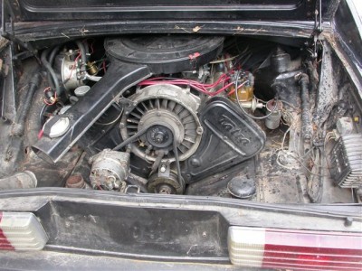

dobrý základ pro rekonstrukci.Budeš potřebovat všechny 4 blatníky, oba nárazníky,obě čela, přední kapotu a všechny nerez lišty.Má jedničkovou palubku,což je celkem výhra,ty už se shání velmi těžko.Jaký je v ní motor a karby?

proc by mela byt jednickova palubka takova cenna? me se doma vali dve pristrojovky, komplet budiky...

motor tam urcite bude prekopana E1 se Sedrama. A ma to vubec papiry???

Potřebuji 1-2 zachovalé jedničkové palubky.
Dále Ti Eriku chybí takové drobností jako přední a zadní lampy,přední blinkry a pěnové ovladače.

Tu je este ten motor- je povodny- r.v. 77, tak isto ako karoseria. Na aute je vsetko funkcne a povodne az na to predne a zadne celo. Je pojazdna.

Nepůvodní tam je toho hodně,nejen ty čela,ale všechno co jsem Ti vypsal.Karoserie se zdá být původní,neboť má i ofuky předních dveří.Víš v.č.motoru popř.karoserie?Karby budou určitě sedr,když tam vidím ty torza po plynu...

Erik, jak si proveroval motor? jaky je tam diferak, byl nekdy generalkovan? je docela mozne ze z puvodniho motoru je tam ventilator, tak to prover.

Hm, tie cisla nemam, ja som si len vsimol ze r.v. motora aj karoserie bol rovnaky- 1977, to by som tam niekedy musel zabehnut a zistit to. ale dostanem sa tam asi tak za 2 tyzdne.
Hej, bol v tom montovany plyn nacierno, ale to su uz len take pozostatky.

Takže jsi číslo motoru viděl jen v TP,viď ? Motor by měl mít jen číslo a neměl mít ani E.

Nie, cislo motoru som videl na motore. Je to 100% 1977. co som si este vsimol, tak ten otvor na vzduchovom filtri, ktory sa na novsich tatrach nerobil...

A to jako byl rok výroby vyklepnutý na sahaře?Nebo tam byl ještě štítek?
Podle dírek v kytaře se moc neorientuj...
.T spíš podle předehřevu.A asi bude mít výfuk kaput,viď?

Na motore bol este stitok... A vyfuk celkom v pohode uz som videl aj horsie vyfuky...

Vnitřek celkem sedí, ale jak je překopaný třeba skelet karosérie, to nechci vidět...
To musí být motor ale hodně z kraje roku 77, že dostal ještě štítek. Mimochodem má třeba už trojkový alternátor.

tak když to bereš takhle,tak pak nic...Ale až jí budeš projíždět,tak nasaď zpátky ten vlnovec co vede z předehřevu do kytary a nech jí stát chvíli na volnoběh,jak se jí to bude líbit.....A hned máš další věc na úpravu ceny směrem dolů...

A este pre Kousaka- je bez papierov- motor som nejako detailne nestudoval. Len tak zbezne...

Skelet vypadá celkem přesvědčivě jako jednička podle těch ofuků.Toho bych se nebál.Brzdy jsou tam jaké Eriku?
Každopádně cena max. 5000,-kč

muze chvili pojezdit a potom hura rozbit prasatko a schanet dily:)

Hlavně reálné.Vždyť si sám,Luboši,dovedeš představit investici,kterou tahle Tatra čeká,aby zase byla jednička...
