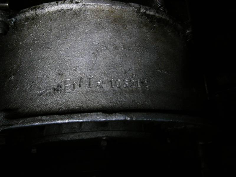

Večer se schválně doma podívám na to číslo motoru, protože v TP i posledních zápisech z emisí a TK už je vyškrtnuté jako neevidované.

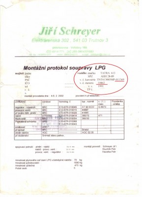

Číslo motoru jsem zatím určil podle protokolu o montáži LPG (viz foto)

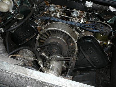

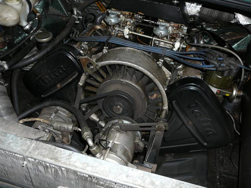

Poznám nějak odlišnost motorů 10862 613-4 a 10621 613E1/I ?
Príspevky: 1604
Príspevok od užívateľa Jerry » 31 Jan 2007, 17:47
Motory jdou rozeznat podle větráku, respektive podle jeho spínání (elektroventil pouští olej do hydrospojky) a k motoru je připojeno víc kabelů (greenbox je za krycím plechem pravý kapsy, co je namontovanej tyrystor) E1/I je bez těchto úprav...

Tak se přece jen jedná o kombinaci karoserie (a VINu) ze zelené čtverky TATRA 613-4 r.v 1992 VIN:TMT613004NP011369 (T613-4 OTS-PK) a motoru č.10621 613E1/I z původního vozu TATRA 613-3 OTS EX (Původní VIN: TMT613003MP011142) r.v. 1991 :cry:

Tak kdo má sakra "můj" motor č. 10862 na který byl podle protokolu v tomhle autě namontován LPG směšovač BRC? :? :( :D
Príspevok od užívateľa radek » 31 Jan 2007, 22:31
No taky zapátrej, když už Ti zmizel motor, kam že s ním zmizely některé schválené komponenty přestavby na LPG z homologované sady AGC 02.05 (ta je v protokolu) a originální vzduchový filtr, když tam máš místo toho plynový sací trakt "made in" Lambert z Troje. Bo se vlastně můžeš rovnou v Troji zeptat, jestli neví kde je "tvůj" motor.... :wink:

Montáž plynu byla provedena před 5 lety, tak za tu dobu už se mohlo stát cokoli. Zrovna tahle změna mi ale přijde docela logická - měli vrak trojky a celou čtyřku, kterou z nějakého důvodu postavili na ty vrakové papíry. Z trojky zbyl použitelný vpodstatě hlavně motor, tak putoval na paletě spolu s tou čtyřkou. Pak někdy po montáži plynu čtyřkový motor zakukal, tak nebylo nic jednoduššího, než sáhnout do zásob a vrazit tam ten záložní trojkový motor.
