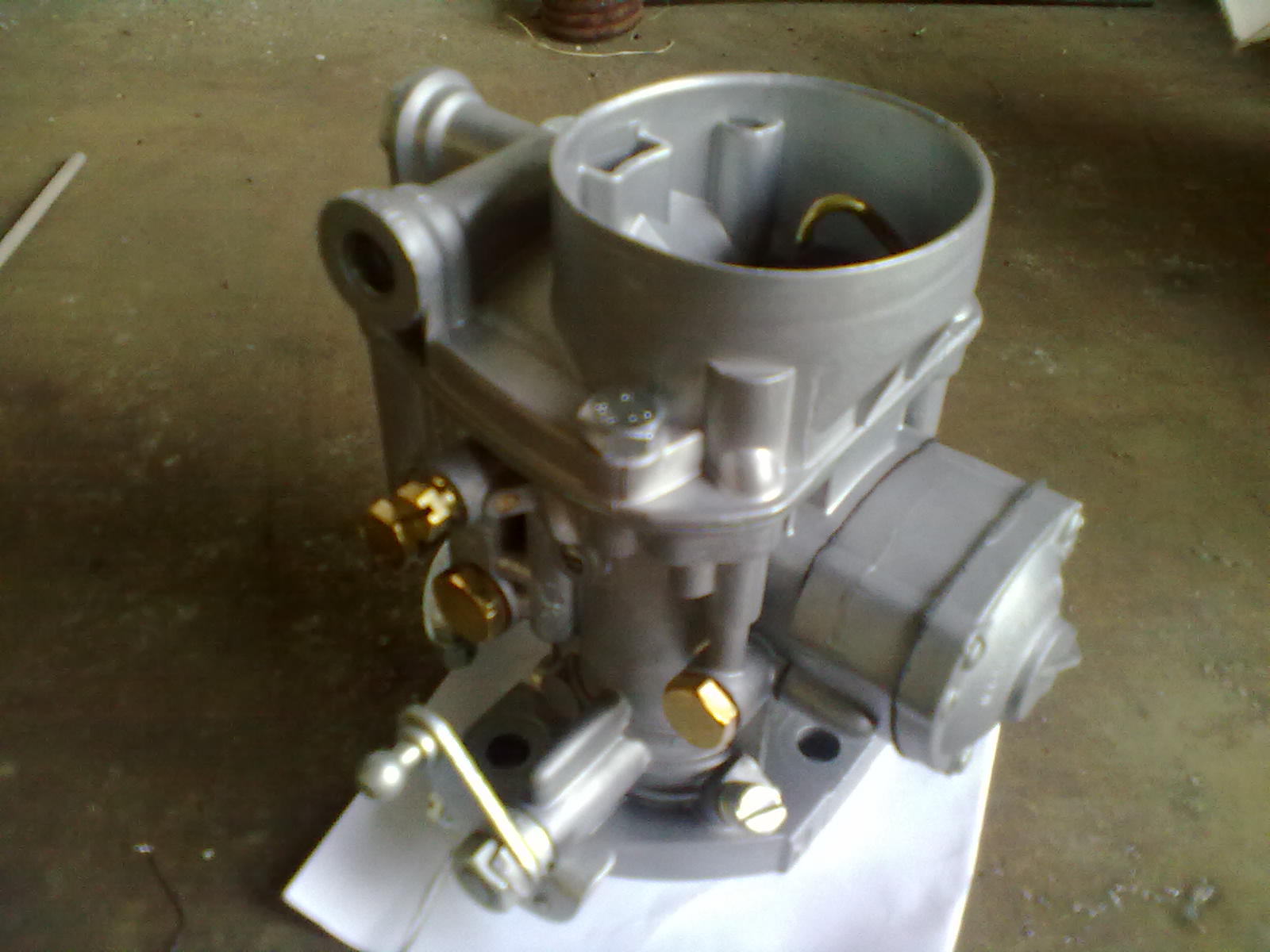

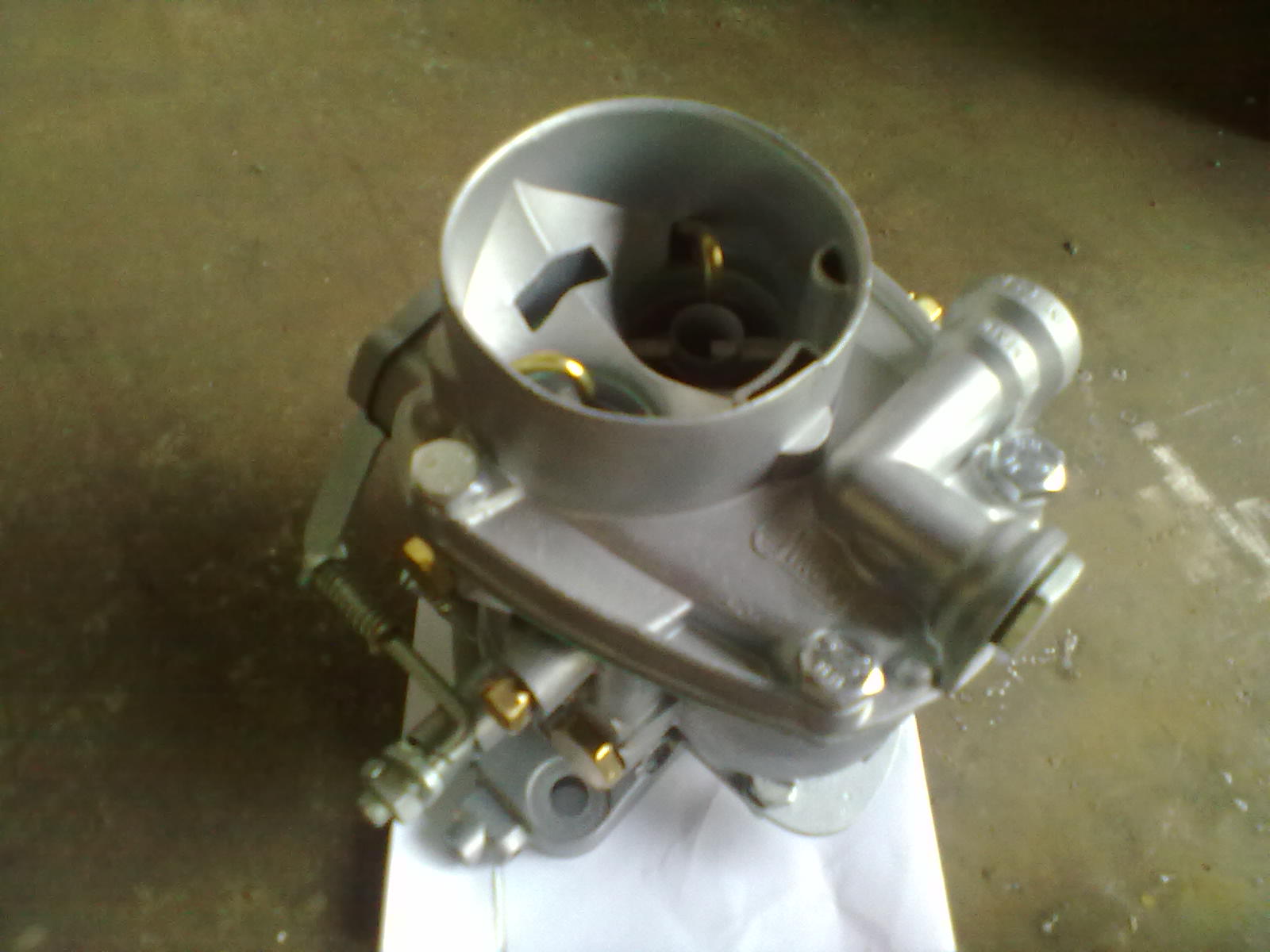

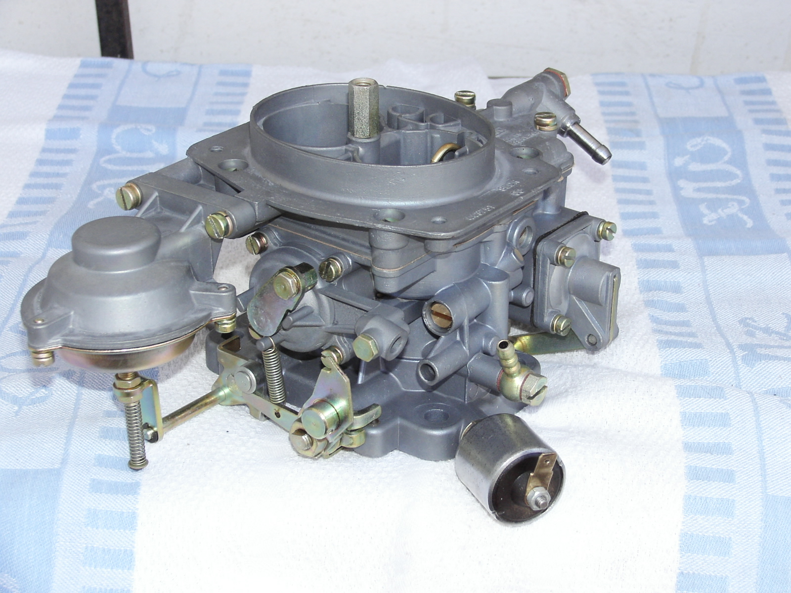

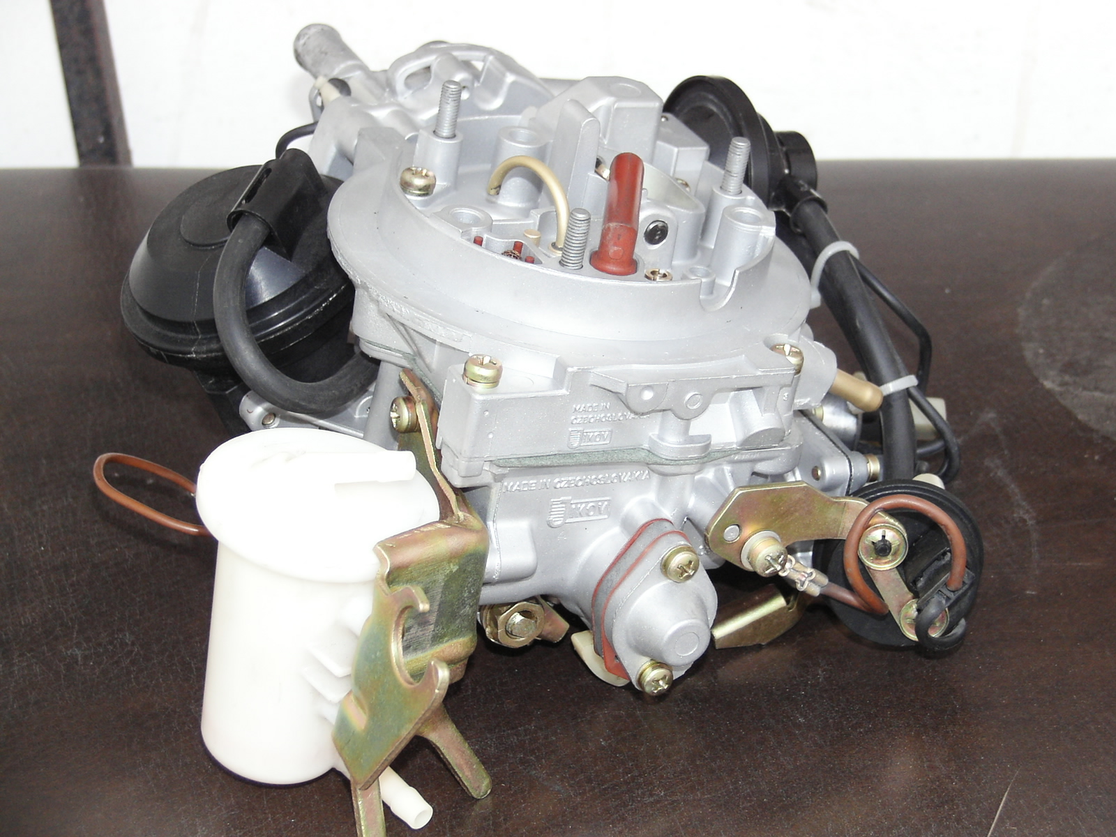

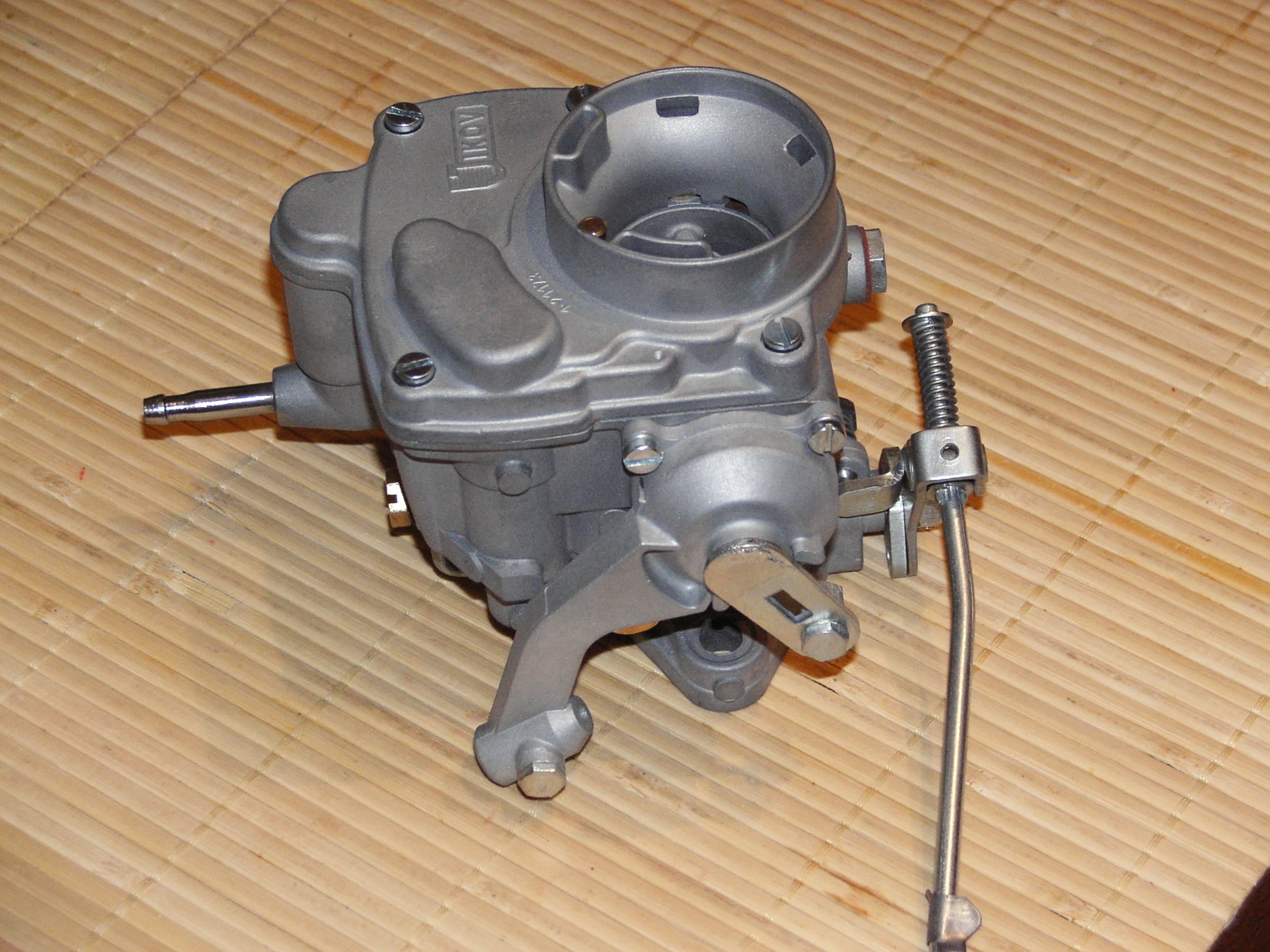

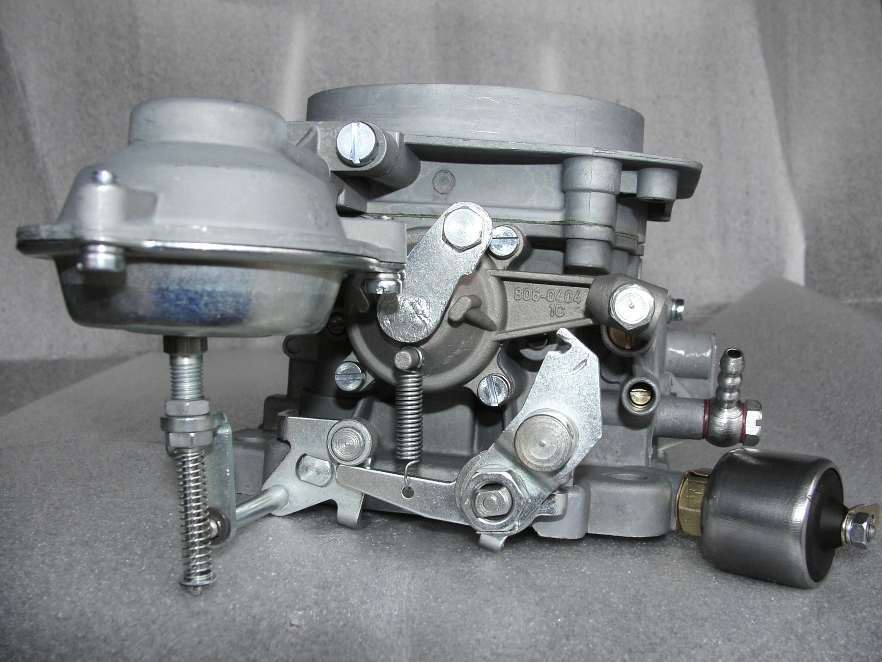

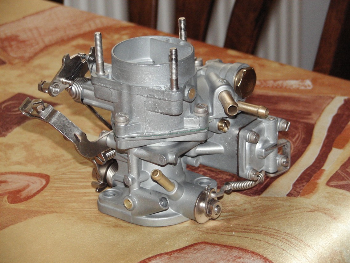

Ponúkam renovácie karburátorov akejkoľvek výroby (Jikov, Weber, Solex,Dellortho, Zenith, Keihin, Stromberg, Holley, Edelbrock, atd...)
Pozostáva z:
Kompletné vyčistenie v UZ čističke, chemické čistenie, leštenie, rovnanie prírub, rovnanie veka, pozinkovanie alebo čiernenie všetkých oceľových častí, odstránenie vôlí na oskách klapiek -náhradou za hrubšie alebo vypuzdrenie bronzovo-teflonovým puzdrom. Chemické vypratie trysiek a iných mozadzných súčastí prípadne ich náhrada. Nové tesnenia od 0,1 až do 1 mm vyrábaných na PC LINE CUTE, nové gumotextilné membrány AC pupičiek, ako aj kožené piestnice. Základné nastavenie, test priepustnosti a podtlaku na SOLEX stolici.
Cena: od 30€ s dokladom a zárukou 1 rok.
Dodacia doba od 3 do 14 dní podľa typu karburátora a stupňa renovácie

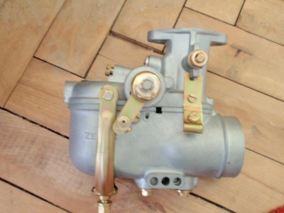

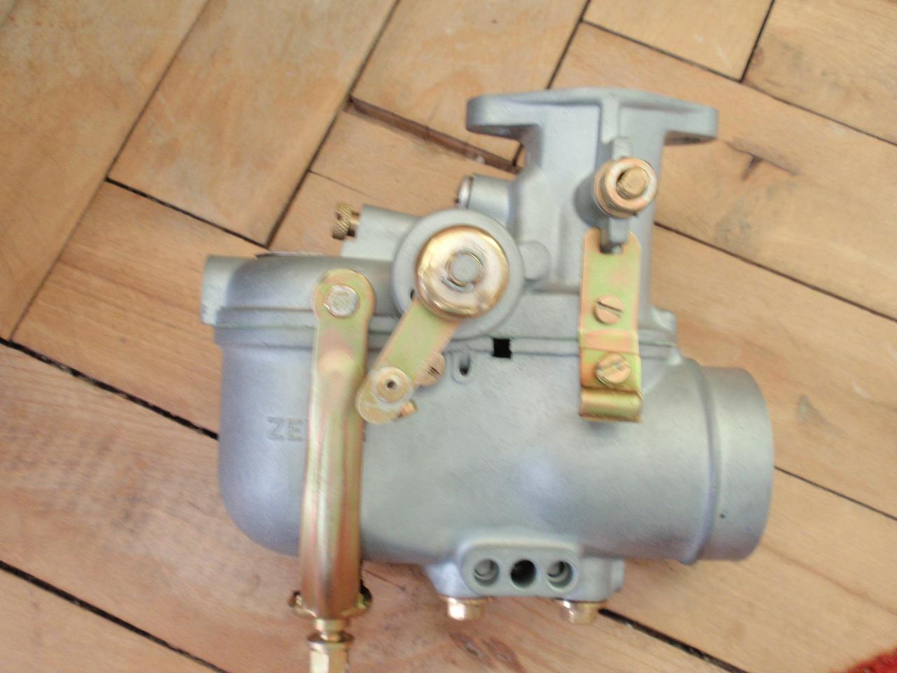

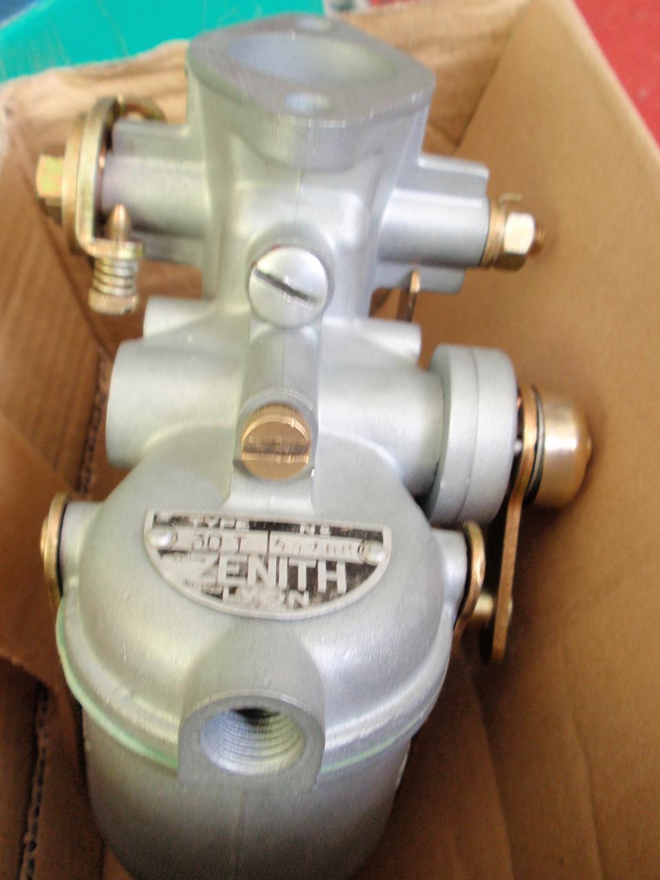

Ja som si dal u tejto firme zrenovovat karburator Zenith 30T.Tu je vysledok
