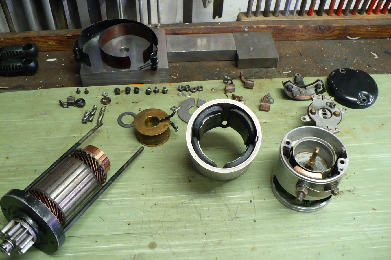

Scintilla RA 0,45 v téměř rozebraném stavu. Chtěl bych poprosit o domeček uhlíků. Koupím nebo vyměna . Omlouvám se za tento dotaz zde.

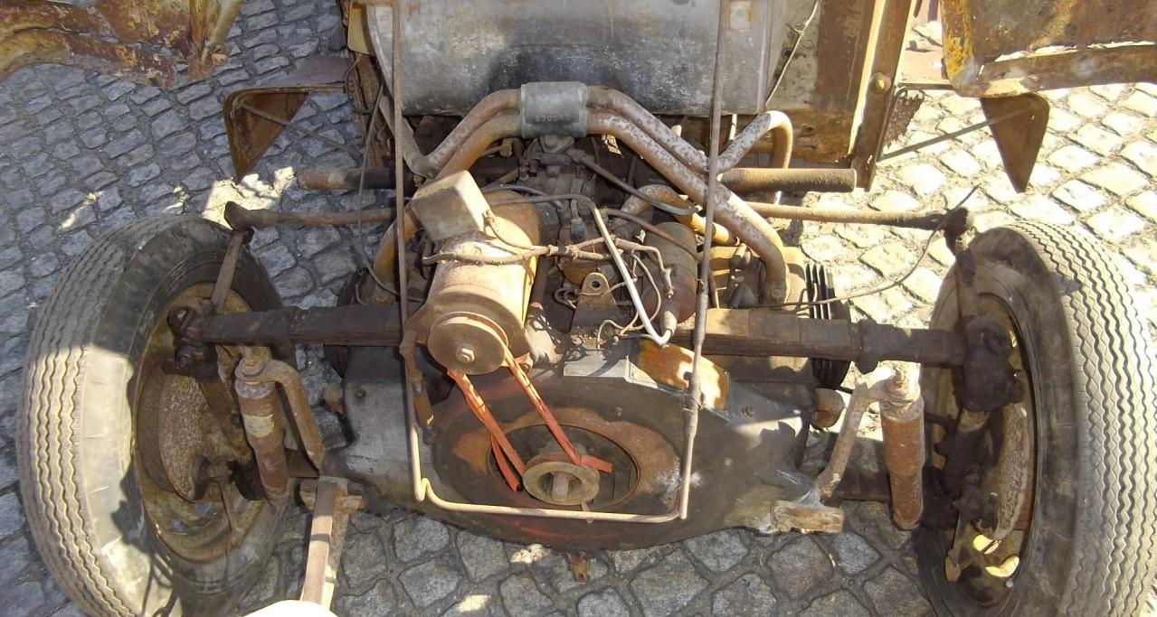

uz ste videli ne tatre taketo tlmice ? super :lol:

Jo tohle jsem už několikrát viděl i na jiných starých tatrách a i oddělával...celkem běžná úprava :roll:

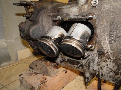

takto rozrezane piesty som este nevidel , vie niekto preco ?

Je to dilatační řez, když se píst přehřeje, tak se roztáhnutím materiálu mezera zmenší a nepřidře se tak ve válci. Stejně to má řešenej i motor T603.

funkciu rozrezanych piestov poznam len ze som nevidel taketo neuplne rozrezanie s dierkou

Ta odvrtaná dírka je proto, aby se od konce řezu nemohla šířit prasklina.

Jerry, Tomáš to iste vie aj to načo je ta dierka, má namysli prečo je ten piest rozrezaný iba v polovici a nie od začiatku. Takto som to ani ja ešte nevidel. Prikladám foto ako to zvyčajne vyzerá.

Tak to se omlouvám, já znám zase provedení co je nahoře. To se právě používalo na motorech T603. Děkuju za rozšíření vědomostí u starších modelů.

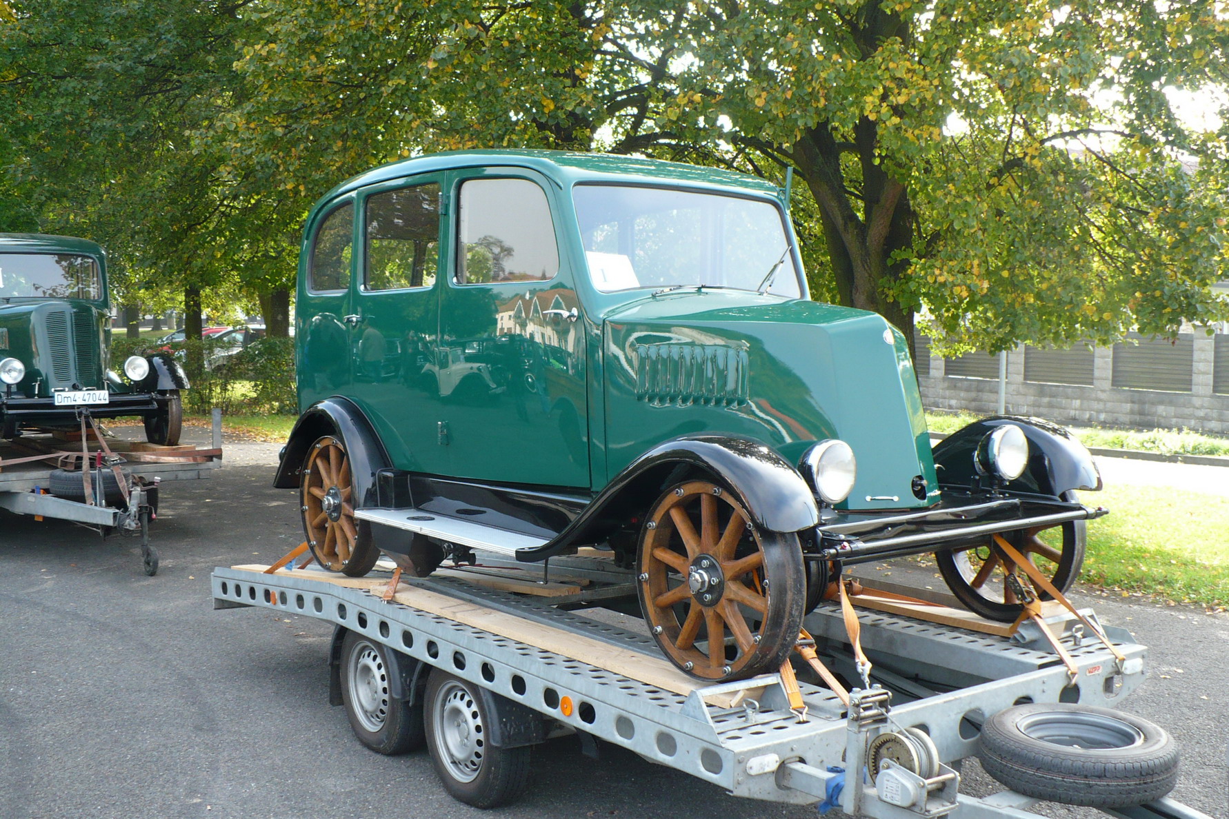

Chlumčany 2013
Re: Tatra 57 "Áčko"
Príspevok od užívateľa JáPavel » 01 Okt 2013, 14:58

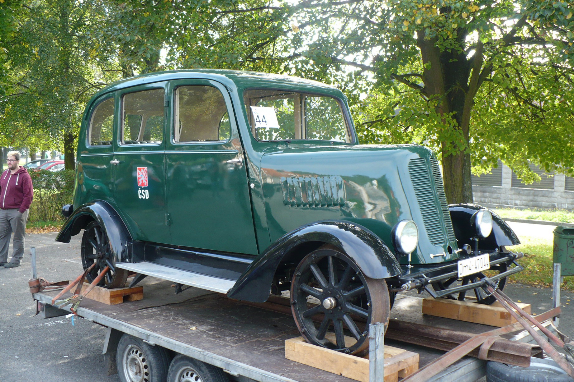

Z téhož srazu
