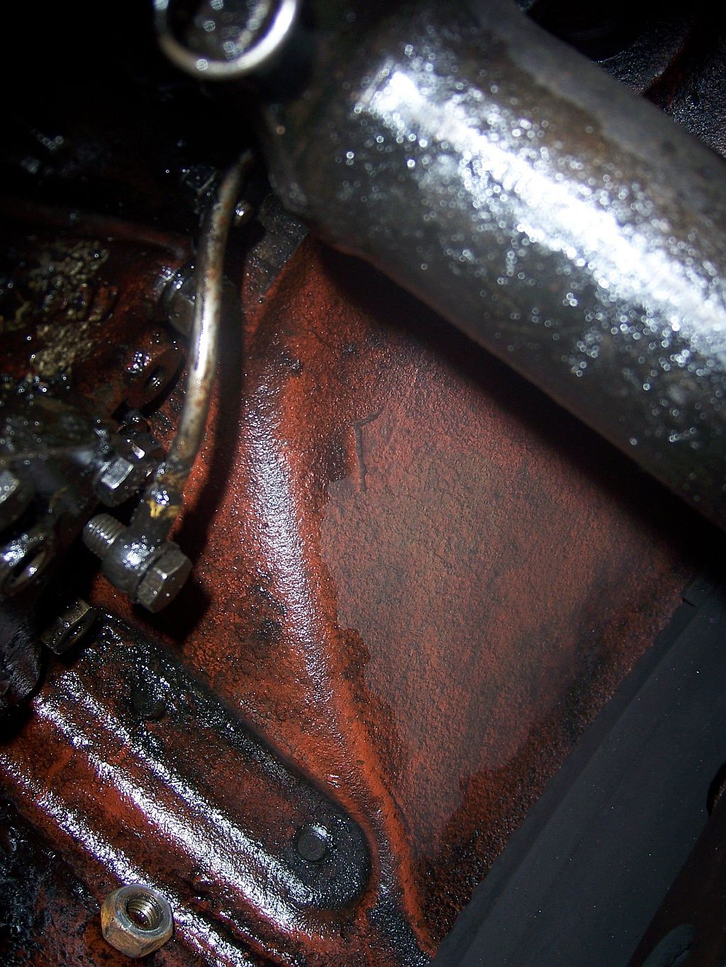

Tak problém vyřešen. Sice budu za pitomce, ale chybama se člověk učí, jak známo, takže to sem napíšu. Podle zdejšího návodu jsem úspěšně provedl zaolejování čerpadla převodovky. Opravdu to šlo docela dobře a díky za ten návod. Akorát jsem to musel dělat levou rukou, pravou se mi tam nikdy nepodařilo zkroutit tak, abych se dostal na správná místa. Díra po startéru není moc velká a chce to trochu šikovnosti. Po naplnění čerpadla olejem jsem to sestavil, nastartoval a... skřípe to dál. Říkám si, to není možné, leda snad to spojkové ložisko, ale to jsem nedávno mazal. Kouknul jsem na originál mazací lis z výbavy auta a všechno mi bylo najednou jasné. Hadička od lisu byla prasklá a vazelína vylezlá mimo. Při mazání ložiska jsem si toho nevšiml, protože ložisko se nemá moc přemazávat, tak jsem tomu moc nedal a všechna vazelína šla mimo...Takže jsem vyměnil hadičku mazacího lisu, ložisko namazal pořádně a najednou všechno ztichlo. Převodovka běží tak tiše, že není slyšet nic. Jsem docela rád, že ty horní ložiska nemusím měnit. Nicméně jsem alespoň nafotil práci, tady to máte.
A tady napojíme stříkačku s olejem a je to.
Zastrčíme slabou hadičku
Odpojíme
Takto to tam vypadá
Připravíme si pracoviště

Díky. Hlavně při tom mazání je třeba mít řídkou vazelínu. Jak praví manuál, nejlépe zředit třeba převodovým olejem, jinak je riziko, že praskne přívodní hadička k ložisku. Možná už ji máš prasklou teď a proto nejde ložisko namazat - vazelína se tlačí mimo. Když se vyndá startér, je celkem přístup i k té hadičce na mazání ložiska, tak doporučuju jí zkontrolovat. Je přeci jen stará minimálně padesát let.

Hadičku mám dobrou, když sem dělal tu převodovku, tak sem to kontroloval a i přimazával, ale moc sem tomu nedal... Takže taky ještě přitvrdim. :wink:
