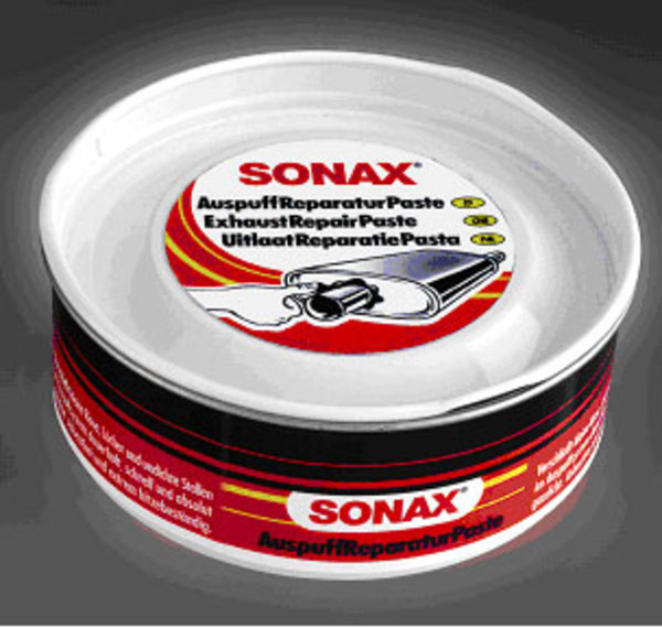

Mojžou - sem řešil onehdá výfuk na babettě cvajhundrtcén. Koupil jsem si v bauhausu takovou plochou kulatou plechovku jak od sardinek z litvy. V tom byl hnusný šedý mazlavý šit. Ze kterého se po 5-ti minutách pobytu na teplém výfuku stal šutr stoned....
tento plastik šit stone stojí asi 100 Kč
zkus to.
vyobrazení rýlšitu který je rýl přílohou
zkus to.
