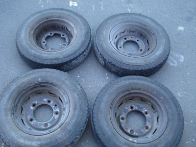

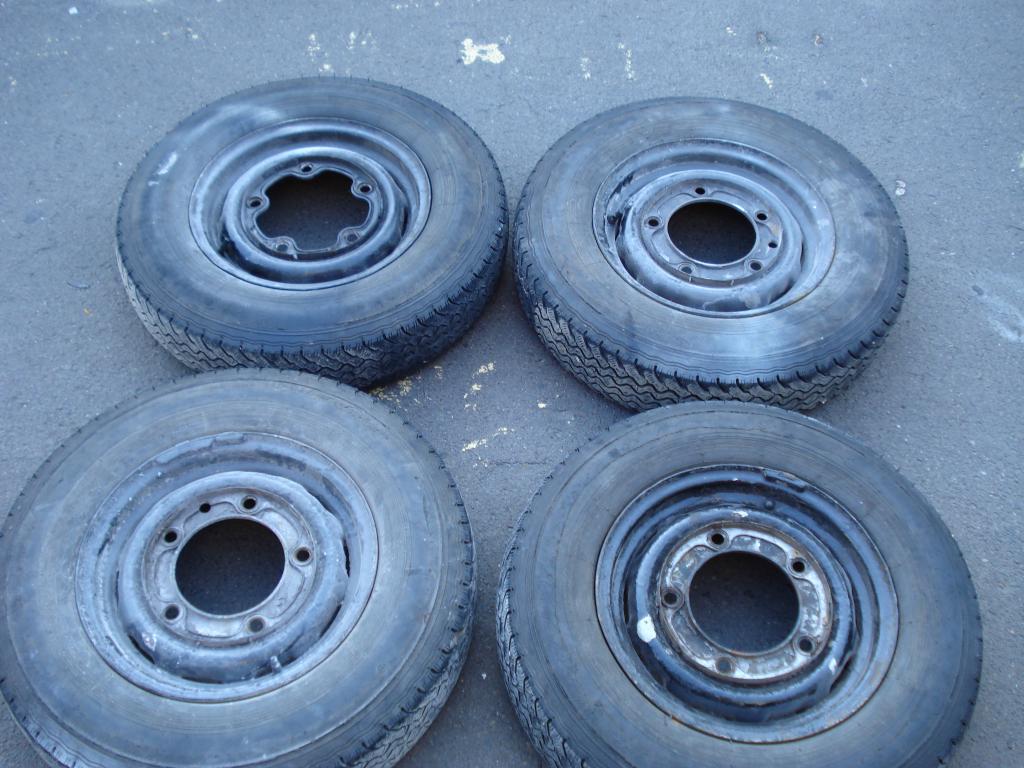

Príspevok od užívateľa jano_f » 29 Apr 2011, 20:12
Predam / vymenim. Kto by chcel disky na 603, bubnove, napiste mi SS. Su V BA.
Jeden je "jednickovy". Obute protektory su teda nic moc.
Jano.

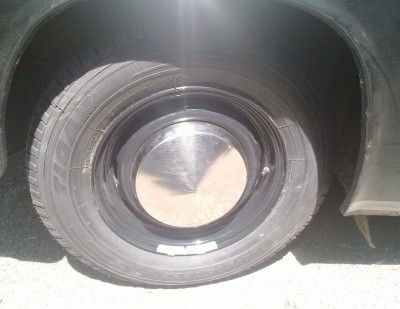

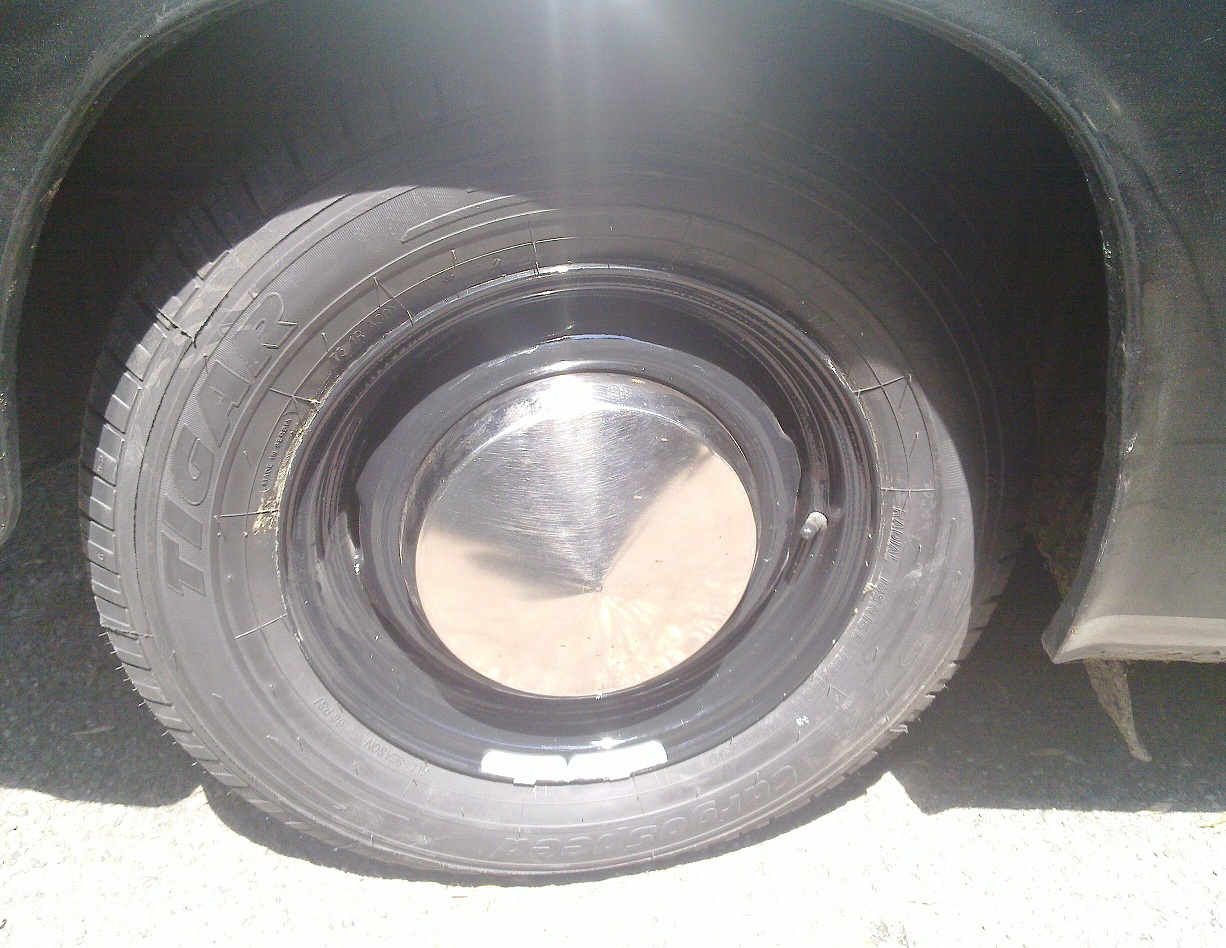

Príspevok od užívateľa Tomáš_Tatrováček » 25 Jún 2011, 12:06
Obul jsem pneu Tigar a nevypadají vůbec špatně.
