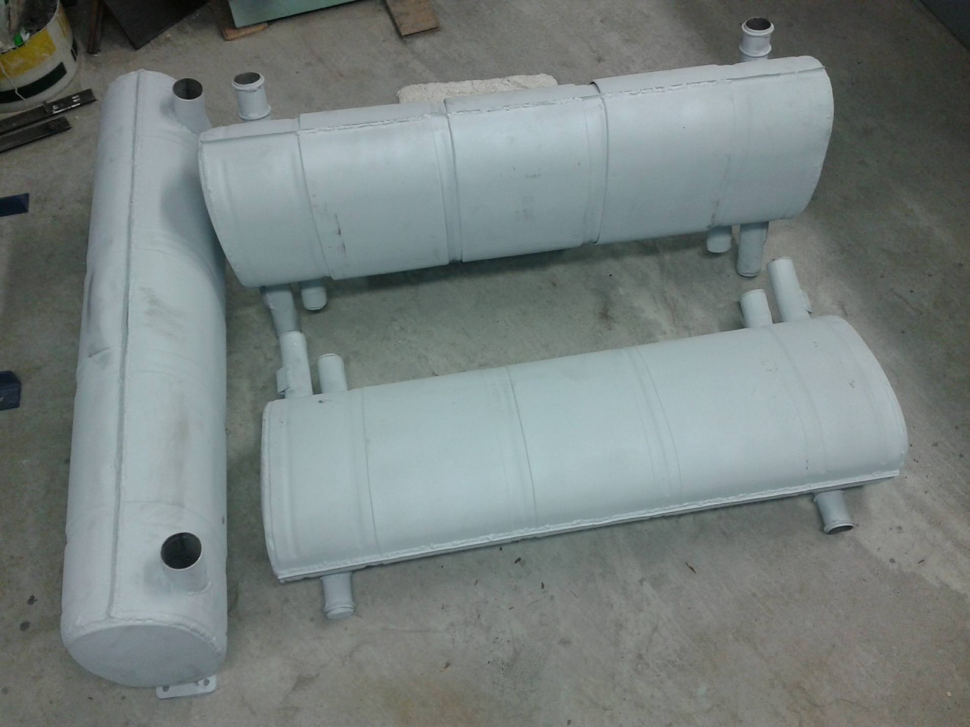

Príspevok od užívateľa MarekK » 11 Mar 2014, 13:58

Re: Opět problém - tlumič výfuku
Príspevok od užívateľa SKRAT5OO » 11 Mar 2014, 19:11
pekny zvuk ma. na vrchu dekla vzduchoveho filtra bola postavena minca?
Príspevok od užívateľa MarekK » 11 Mar 2014, 19:18
Ešte doplním. Je zachovaná architektúra výfuku aj vonkajší design, plech hrúbky 1,3mm , oboustrane pohliníkované vyfukové trubky Bosal, znútra (na všetkých nenašopovaných plochách) dvě vrstvy vypalovacej výfukové farby , izolacia Sibral, zvonku pohliníkované. Verzia celodvojplášťová aj delený druhý plášt viz originál. Mám napredaj výfuky skde sú vizualne vady svaru ,nutno videt. Cena 11000kč
Príspevok od užívateľa MarekK » 11 Mar 2014, 19:19
Skrat500: ano, 20kč
