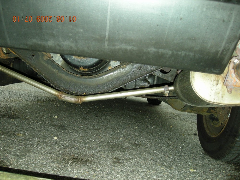

teraz mi poslal kamoš z GB foto Bishopovej tatry. On to riešil takto, ale že vraj je to dragster :D bude aj viac fotiek ale až po najbližšom zraze...

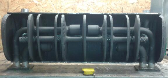

Príspevok od užívateľa MarekK » 11 Mar 2014, 13:58

Ešte doplním. Je zachovaná architektúra výfuku aj vonkajší design, plech hrúbky 1,3mm , oboustrane pohliníkované vyfukové trubky Bosal, znútra (na všetkých nenašopovaných plochách) dvě vrstvy vypalovacej výfukové farby , izolacia Sibral, zvonku pohliníkované. Verzia celodvojplášťová aj delený druhý plášt viz originál. Mám napredaj výfuky skde sú vizualne vady svaru ,nutno videt. Cena 11000kč
